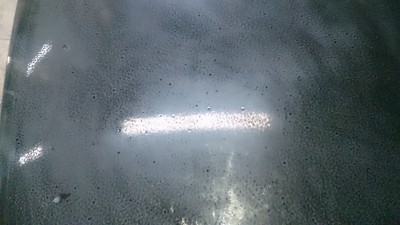

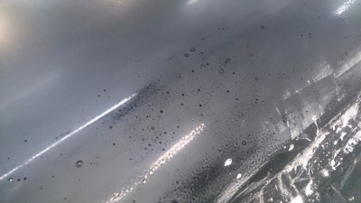

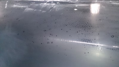

Wys³any: 2015-11-07, 10:40   Woda,silikon czy jeszcze co¶ innego? Foto
0
UP DOWN
Posty: 26
Wrzucam fotki, element trochê tr±ci papieskiej 2000. Widoczne oczka i kratery nie s± do bazy ale gdy je zetniemy zostaje bardzo ma³o bezbarwnego. Ma kto¶ jakie¶ pomys³y?

pro napisa³/a:
- zrobiæ porz±dek dooko³a / ogarn±æ SYF
- doprowadziæ instalacjê do porz±dku
- ubieraæ siê w czysty kombinezon a nie dres prosto z tartaku
- nauczyæ siê lakierowaæ
- to na pocz±tek, reszta pó¼niej.

Je¶li chodzi o instalacje to od kompresora mam osuszacz nastêpnie ¶lepa nitka oraz ³abêdziea szyja z rurek PCV na samym koñcu filtry ckd w których nie ma kropelki wody. Lakieruje zawsze w kombinezonie.lysy Je¶li nie masz nic m±drego do powiedzenia to nie udzielaj siê w temacie

Polakieruj w innym miejscu, ale przy u¿yciu tych samych wê¿y i pistoletu.
£ysy doradza dobrze.
Osobi¶cie mia³em takie co¶ jak pistolet by³ zabrudzony w ¶rodku. Instalacje mia³em ju¿ zmienion±, a pistolet zosta³ stary zabrudzony.

Olej i woda. Zobacz ¿e w niektórych do³kach widaæ nawet bia³e wtracenia. To jest to co w we¼ siê gromadzi i po czasie urywa i leci na element. Leci te¿ olej z wod±.

Tak jak pisa³em, zaraz za sprezark± mam filtr na olej, nastepnie osuszacz ziêbniczy, dalej mam filtry ckd w których nie ma wody nawet kropeleczka siê nie skrapla.

Podejrzany jest rowniez piec nadmuchowy który stoi w innym pomieszczeniu ale rura wyprowadzona jest na pomieszczenie w którym lakieruje (pale tylko drewnem), Do tego mam scianke lakiernicz± która ci±gnie mocno i wyci±ga wszystko co najgorsze (tylko nie ma juz tych gro¼nych rzeczy które mog³y wp³ywac na oczka).

Napisa³em Ci, id¼ do innego pomieszczenia z tym samym wê¿em i pistoletem i polakieruj co¶. Mo¿e byæ na dworze.

pro napisa³/a:
No ale co ja mam Ci innego cz³owieku napisaæ je¶li widzê:
- masê syfu
- oczka t³uszczu/wody
- i strukturê baranka
pro

Na dworzu wychodzi ok.
U¿ywam past polerskich 3M, zielona pomaranczowa niebieska. Czy opary po nich oraz sypi±ca siê g±bka na posadzce po polerce moze pozniej oczkowac?
Takie pytanko : Czy we³na skalna czy tam mineralna (taka do ociepleñ dachów i scian) mo¿e powodowac oczka w lakierze??

Jak na dworze jest ok to teraz pakuj siê do pomieszczenia w którym nigdy nie lakierowa³e¶ i tam polakieruj. Jak bêdzie ok to co ... pomieszczenie gdzie lakierujesz do kompletnego czyszczenia.
Je¶li masz ¶ciankê lakiernicz±, czyli wyci±g to syf mo¿e ci±gn±æ z s±siednich pomieszczeñ, dworu, ci±gnie te¿ na pewno resztki past polerskich, wosków itd.
Najlepszym sposobem na sprawdzenie past jest polakierowanie na dworze np bezbarwnym b³otnika i odpal polerkê nad tym i wyczy¶æ g±bkê szczoteczk±. Bêdziesz widzia³ co siê zrobi. Wiem, ¿e chyba po farecli robi³ siê niez³y bajzel.
TAK.
Kiedy¶ ju¿ ca³kiem nie¼le podeschniête elementy na stojakach podstawi³em pod sam grzejnik aby przez noc siê wygrza³y i rano by³a QUR...A TRAGEDIA - ca³e w oczkach, ale tylko do strony grzejnika.
Okaza³o siê ¿e TYLKO le¿a³a na nim szmata nas±czona mleczkiem SONAXA.
TRAGEDIA. Ale du¿o mnie nauczy³a bo jeden z elementów to by³a MASKA
