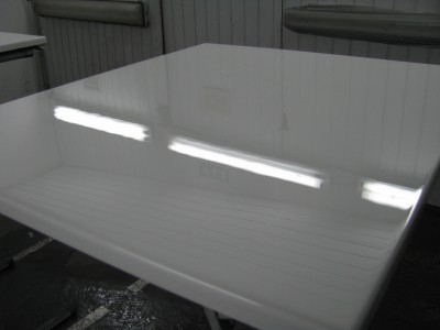

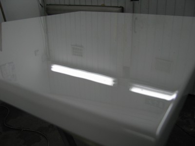

Wys³any: 2015-08-02, 17:30   Novol 380 i 520
0
UP DOWN
Pomóg³: 11 razy
Posty: 923
Sk±d: WZ
lakier bezbarwny Novol 520 wylany na 1,2 bara sat± 5000
Plik ¶ci±gniêto 153 raz(y) 1.5 MB
Plik ¶ci±gniêto 116 raz(y) 1.54 MB
podk³ad 380 w akcji
Plik ¶ci±gniêto 125 raz(y) 1.58 MB

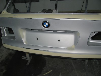

Wys³any: 2015-10-30, 20:16
0
UP DOWN
Pomóg³: 11 razy
Posty: 923
Sk±d: WZ
dawno nic nie wstawia³em
c.d. bmw i ró¿ne takie

Wys³any: 2015-11-04, 16:27
0
UP DOWN
Pomóg³: 3 razy
Posty: 228
te emblematy bmw na masce czy klapie wystarczy podwazyc sa na koleczkach

³ysy73, gdybym nie potrafi³ w ten sposób oklejaæ i matowaæ to te¿ bym siê nie bra³.
A jak zdjêcia w oczka kol± to omijaj z daleka, Najlepszy wszechwiedz±cy lakierniku.

Jakich materia³ów u¿ywasz do cieniowania? spactral czy co¶ innego? masz jaki¶ bezbarwny który uwa¿asz ¿e jest do tego bardzo dobry(nie ¶ciemnia itp)?
Piêkna robota ;)

³ysy73 napisa³/a:
piotrekpiotrek napisa³/a:
dobra robota Mariusz;)
A po czym to pozna³e¶?
Mo¿e i mnie o¶wiecisz, bo albo jestem ¶lepy i widzê tylko zdjêcia elementów i aut tylko w kicie i lakierze, albo tylko tyle mi siê na tej stronie wy¶wietla.
Nie widzê ani fot podk³adu, ani choæby opisu co, jak i czym by³o miêdzy tymi zdjêciami robione.
Nie zak³adam z góry ¿e ¼le i z³ymi materia³ami, ale ja nic na ten temat nie widzê, wiêc chêtnie siê dowiem na podstawie czego wyci±gn±³e¶ taki wniosek (bo lakier siê b³yszczy?)
³ysy73 .... jak widaæ wy¿ej, to nie by³o do ciebie...
