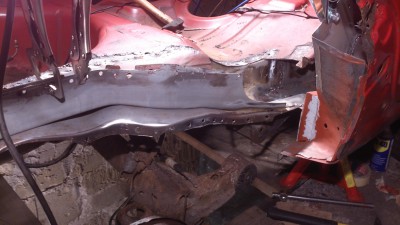

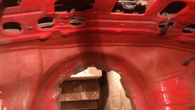

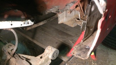

rchmiel
Wys³any: 2015-08-10, 15:05
0
Posty: 47

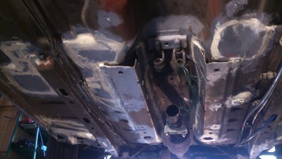

Jak powiedzia³em tak te¿ zrobi³em - wyci±³em prawie ca³± pod³u¿nice - a¿ do miejsca, w którym po³±czy siê z wtórnym zamiennikiem. Teraz wygl±da to tak:
| Plik ¶ci±gniêto 403 raz(y) 230.46 KB |
| Plik ¶ci±gniêto 352 raz(y) 274.16 KB |

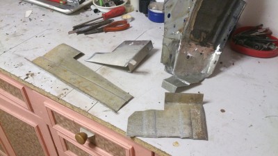

rchmiel
Wys³any: 2015-08-10, 15:09
0

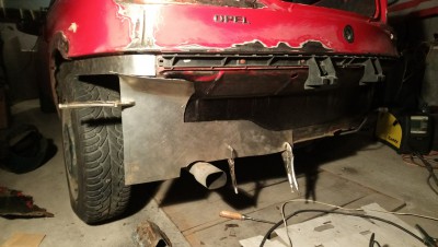

Posty: 47
W sobotê uda³o mi siê przygotowaæ kilka wstawek. Szczególnie jestem zadowolony z progu - normalnie reperaturka "prawie" jak OEM!!! Nawet schodek uda³o mi siê zrobiæ.
| Plik ¶ci±gniêto 370 raz(y) 216.97 KB |
| Plik ¶ci±gniêto 376 raz(y) 269.12 KB |

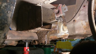

Potwierdzam. Praca bez sensowna - zw³aszcza, ¿e po drugiej stronie nie jest lepiej. Ja akurat nie ma za du¿ego wyboru - wolê po¶wiêciæ swój czas ni¿ oszczêdno¶ci. Samochód mo¿e polata jeszcze z rok i tyle.

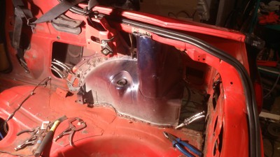

Wczoraj wstawi³em pod³u¿nice - po ma³u do przodu - a dok³adniej mówi±c ... bardzo po ma³u.
| Plik ¶ci±gniêto 410 raz(y) 248.43 KB |
| Plik ¶ci±gniêto 423 raz(y) 262.71 KB |

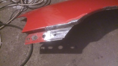

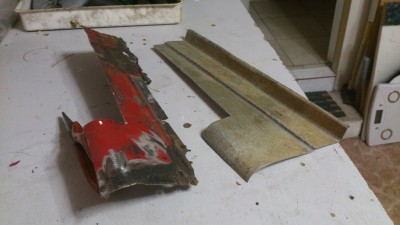

Poni¿ej relacja z naprawy tylnego naro¿nika:
| Plik ¶ci±gniêto 403 raz(y) 249.37 KB |
rchmiel
Wys³any: 2015-09-25, 14:02
0
Posty: 47

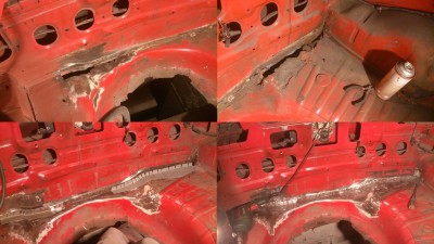

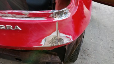

Naprawa dziur w naro¿nikach baga¿nika:
| Plik ¶ci±gniêto 315 raz(y) 292.76 KB |
| Plik ¶ci±gniêto 287 raz(y) 304.66 KB |

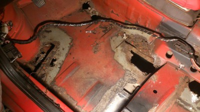

Pod³oga po stronie pasa¿era - fotel ledwo siê trzyma³ - teraz wiem dlaczego:
| Plik ¶ci±gniêto 330 raz(y) 291.67 KB |

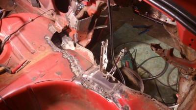

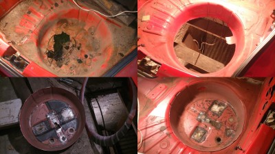

Aktualnie pracujê nad wnêk± ko³a zapasowego a w zasadzie butli gazowej (z przeszczepu):
| Plik ¶ci±gniêto 366 raz(y) 316.36 KB |

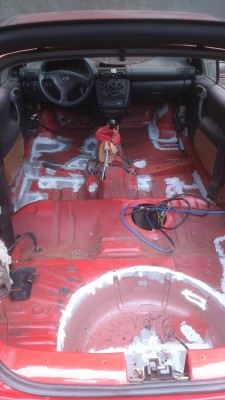

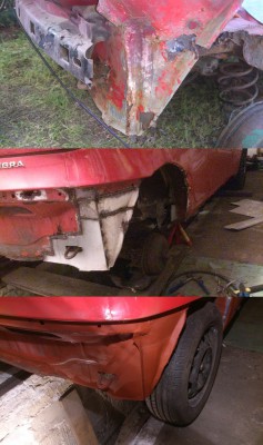

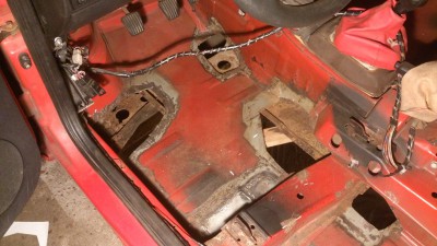

Cze¶æ,

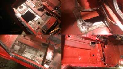

Pod³oga zrobiona i zabezpieczona ...
| Plik ¶ci±gniêto 386 raz(y) 254 KB |
| Plik ¶ci±gniêto 418 raz(y) 173.57 KB |

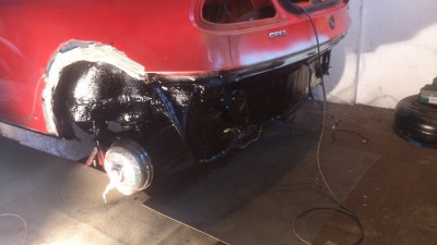

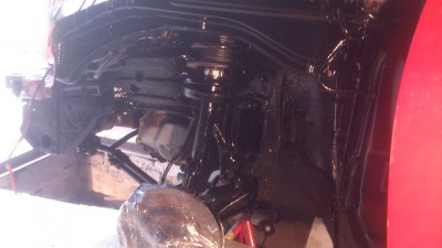

Konserwa ...
| Plik ¶ci±gniêto 353 raz(y) 146.19 KB |
| Plik ¶ci±gniêto 317 raz(y) 94.26 KB |

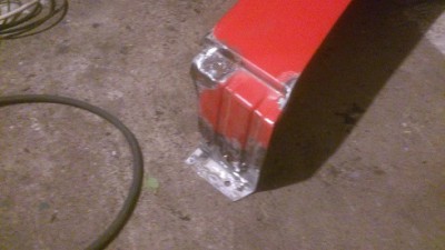

rchmiel
Wys³any: 2015-10-19, 13:21
0
Posty: 47

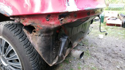

Ruda jak tañczy to gdzie popadnie. Musia³em podorabiaæ koñcówki ...
| Plik ¶ci±gniêto 303 raz(y) 55.45 KB |
| Plik ¶ci±gniêto 288 raz(y) 48.29 KB |

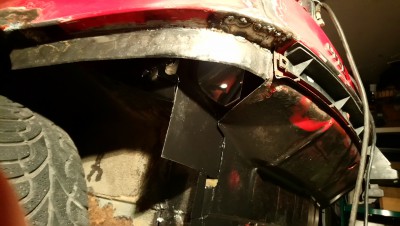

Jak ju¿ robiæ to porz±dnie ... nadkole te¿ ruszy³em i siê nie zdziwi³em ...
| Plik ¶ci±gniêto 302 raz(y) 118.49 KB |
| Plik ¶ci±gniêto 338 raz(y) 142.63 KB |

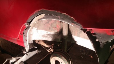

Posty: 47

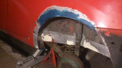

| Nie mia³em reperaturki wiêc w u¿ycie posz³o w³ókno szklane z ¿ywic±. Mo¿e w przysz³ym rok to poprawiê - teraz ju¿ nie mam na to czasu. |
rchmiel
Wys³any: 2015-10-19, 13:50
0
Posty: 47
Lewe tylne nadkole: w³ókno szklane + ¿ywica, a na to szpachla równie¿ z w³óknem.
| Plik ¶ci±gniêto 371 raz(y) 175.46 KB |
kzychu
Wys³any: 2015-10-19, 16:02
0
Pomóg³: 5 razy Posty: 344
| Jak jeszcze nie polakierowa³e¶ to wytnij to gówno i zak³adaj reperaturki, bo bezsensu robiæ 2 razy - napracowa³e¶ siê ju¿ du¿o,a tu chcesz kiche zrobiæ? |

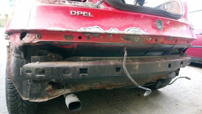

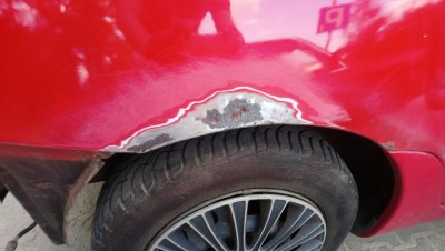

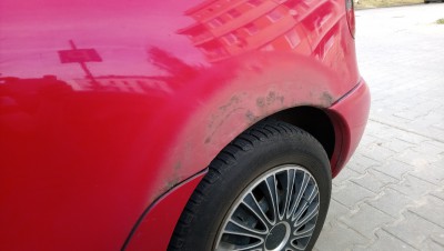

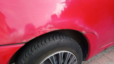

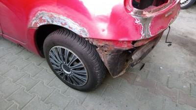

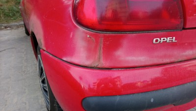

Niech mi kto¶ powie kiedy te 3 lata minê³y?!
Przy ostatnim remoncie nie dokoñczy³em lewego nadkola zgodnie ze sztuk± i teraz oczywi¶cie zbieram laury ...
DSC_0485.jpg nadkole_przed |
| Plik ¶ci±gniêto 105 raz(y) 713.75 KB |
DSC_0489.jpg nadkole_zeszlifowane |
| Plik ¶ci±gniêto 98 raz(y) 993 KB |

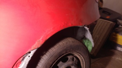

Posty: 47

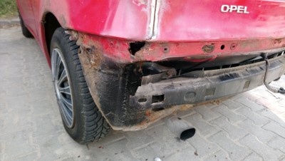

Lewa strona niestety te¿ zachorowa³a ... i to do¶æ mocno ... nie by³em na to przygotowany ...
DSC_0487.jpg nadkole lewe przed niespodziank± |
| Plik ¶ci±gniêto 79 raz(y) 725.94 KB |
DSC_0495.jpg nadkole lewe po szlifowaniu |
| Plik ¶ci±gniêto 87 raz(y) 652.63 KB |

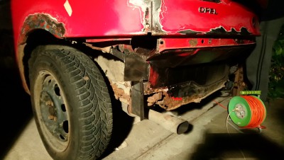

Posty: 47

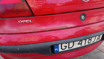

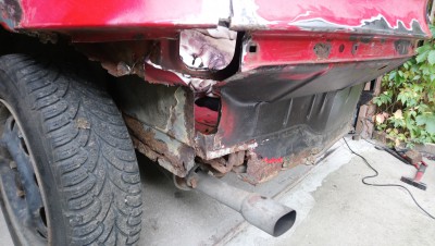

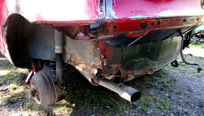

No i ca³y ty³ - prawa strona nie ruszana przy poprzednim remoncie wiêc teraz wygl±da koszmarnie ...
DSC_0483.jpg lewa strona |
| Plik ¶ci±gniêto 53 raz(y) 812.86 KB |
DSC_0482.jpg ¶rodek ty³u |
| Plik ¶ci±gniêto 51 raz(y) 817.97 KB |
DSC_0486.jpg prawa strona przed niespodziank± |
| Plik ¶ci±gniêto 64 raz(y) 749.04 KB |

I efekt szlifowania ...
DSC_0488.jpg lewa strona |
| Plik ¶ci±gniêto 57 raz(y) 746.35 KB |
DSC_0491.jpg ¶rodek |
| Plik ¶ci±gniêto 65 raz(y) 827.02 KB |
DSC_0494.jpg prawa strona |
| Plik ¶ci±gniêto 58 raz(y) 703.65 KB |
rchmiel
Wys³any: 2018-09-20, 22:54
0
Posty: 47
Wszystkie miejsca zeszlifowa³em i wyczy¶ci³em jak najlepiej siê da, nastêpnie odt³u¶ci³em benzyn± ekstrakcyjn± i pomalowa³em R-STOPem.
Oczywi¶cie takie miejsca jak nadkola oraz prawy róg jest na tyle skorodowany ¿e bez spawania siê nie obêdzie ... ale co z innymi miejscami ... czy preparat antykorozyjny + cienka warstwa szpachli + podk³ad epoksydowy bêd± w stanie zatrzymaæ dalsze rdzewienie??
Po ostatnim remoncie ju¿ wiem, ¿e nie najlepszym pomys³em jest rzucaæ siê na g³êbok± wodê i odrazu robiæ wszystko (po nocach), wiêc tym razem zrobiê to partiami. Je¶li doradzicie ¿e trzeba wszystko ci±æ i dospawaæ to tak zrobiê...
Z góry dziêki za sugestie |

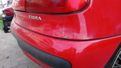

Aktualizacja prac blacharskich - weekend
DSC_0499.jpg 1 |
| Plik ¶ci±gniêto 38 raz(y) 860.31 KB |
1537613795963.jpg 2 |
| Plik ¶ci±gniêto 54 raz(y) 646.47 KB |
DSC_0500.jpg 3 |
| Plik ¶ci±gniêto 27 raz(y) 903.8 KB |

kolejne etapy
DSC_0501.jpg 1 |
| Plik ¶ci±gniêto 31 raz(y) 771.52 KB |
DSC_0508.jpg 2 |
| Plik ¶ci±gniêto 39 raz(y) 807.16 KB |
DSC_0520.jpg 3 |
| Plik ¶ci±gniêto 37 raz(y) 719.17 KB |
