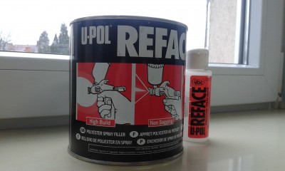

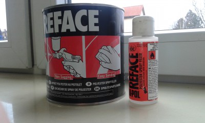

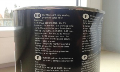

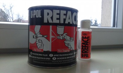

UPol ma te¿ tak± natryskow± bez rozcieñczania ale nie nazywa siê podk³ad ;)
