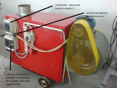

@unek, przy twojej nagrzewnicy masz w³±cznik pr±du i jeszcze dwa ustrojstwa z lewej strony(bia³e). Jaki¶ licznik i bezpieczniki czy co tam siê znajduje?

unek
Wys³any: 2015-01-26, 08:57
0
UP DOWN
Pomóg³: 1 raz
Posty: 205
Przed wentylatorem s± wstêpne czyli w³óknina filtruj±ca .
Mia³o byæ ,, skrzynka,, w tym opisie ale ju¿ mi siê nie chce poprawiaæ :D
