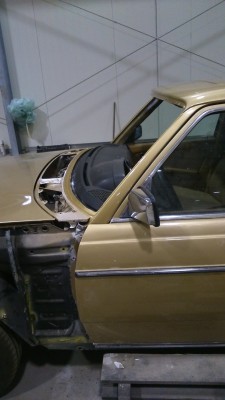

Wys³any: 2014-08-16, 20:38
0
UP DOWN
Posty: 42
Okej polakierowany dach ale chyba w 1 miejscu podniós³ siê stary lakier? Jak mo¿na to naprawiæ ma³o inwazyjnie :/ ?? Jest to ko³o uszczelki Przedniej szyby

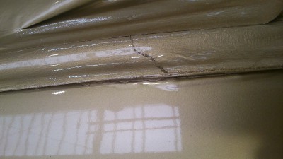

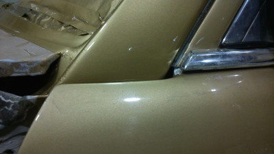

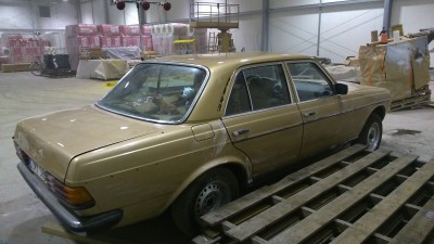

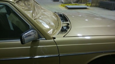

Shiva
Wys³any: 2014-08-27, 21:53
0
UP DOWN
Posty: 42
Panowie, ¶ci±gn±³êm szybê, aby zrobiæ podszybie, wiadomo reaktywny epoksyd akryl szlif no i baza. Polakierowa³em, moim zdaniem w tych warunkach wysz³o ¶wietnie, ale.... szlak mnie trafi³ jak poodkleja³em ta¶my :blee: :blee: zobaczcie ró¿nica odcienia.... przez co?
Lakier ten sam C600 DP 473/2 ci±gle go bra³em i biorê z jednej firmy i nigdy nawet przy dobieraniu nie mia³em problemu. Czy to spowodowane jest za mocn± wpy³k± czy tam zap³k±, bo ostatni± warstwê zapyli³em ³adnie jak zazwyczaj. Nie ma cieni, nie ma chmur i pasów, nic ³±dne eleganckie. Co zrobiæ w takiej sytuacji, czekam i liczê na pomoc bo mnie co¶ potarga z tym autem od maja siê to ci±gnie wszystko....
Lakierowany dach dzisiaj ma jakby nieco ciemniejszy odcieñ....
Macie foty poni¿ej. :roll: ja j*bie makabra =.=

Shiva
Wys³any: 2014-08-27, 22:46
0
UP DOWN
Posty: 42
Pomo¿ecie??

Na reaktywny nie k³adziesz epoxydu.
_________________
Shiva
Wys³any: 2014-08-27, 23:34
0
UP DOWN
Posty: 42
Reaktywny na³o¿y³em w miejscu gdzie by³ du¿e b±ble i poszed³ druciak, a epoksyd na równiejsze powierzchnie. Na to poszed³ akryl który to ujednolici³.
Ale to nie jest g³ówny problem, lepiej zerknij fotki ;) Co tu zrobiæ? Wpyliæ siê??
Shiva
Wys³any: 2014-08-27, 23:40
0
UP DOWN
Posty: 42
Tak my¶la³êm, czy nie zapyli³em za bardzo i dlatego ró¿nica w odcieniu hmmm mo¿e w³a¶nie wpyliæ siê w drzwi, maskê i inne elementy tak oko³o 30-50 % elementu, praktykuje siê tak ? Najlepiej do listwy jakbym to zrobi³
Lackdoctor
Wys³any: 2014-08-27, 23:50
0
UP DOWN
Pomóg³: 40 razy
Posty: 3753
Niestarannie obrobiony s³upek. :nie:
_________________
Shiva
Wys³any: 2014-08-27, 23:52
0
UP DOWN
Posty: 42
Zakryte listw± bêdzie. Co nie zmienia faktu, tak niestarannie, ale móg³by¶ co¶ poradziæ je¶³i chodzi o te odcienie ?

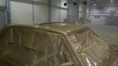

Robertlodz09
Wys³any: 2014-08-29, 09:49
0
UP DOWN
Pomóg³: 61 razy
Posty: 3387
Sk±d: £ód¿
A sprawdza³e¶ jak maska i tylna klapa pasuje do reszty auta ?
Te¿ jest "ciemniejsza" jak ten dach czy mo¿e taka "jak by¶ chcia³" ?
