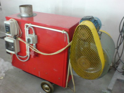

unek
Wys³any: 2014-02-19, 17:14
0
UP DOWN
Pomóg³: 1 raz
Posty: 205
³ysy73 napisa³/a:
wentylator nadmuchowy pracy kot³a to jedno, a wentylator nadmuchu ogrzanego powietrza to drugie.
nooo przecie¿ my nie piszemy o pracy kot³a bo wungiel kominem by szed³ a nawet nie zapali³ by siê :D
przy takiej wydajno¶ci wentylatora....
ogólnie to Andrzeju o ci chodzi ??? :D

unek
Wys³any: 2014-02-19, 17:27
0
UP DOWN
Pomóg³: 1 raz
Posty: 205
³ysy73 napisa³/a:
Takie kocio³ki wcale tak du¿o nie pal±.
piece z wentylatorem 6 ty¶ m3 /h jaki krysiu zaproponowa³ to maj± 50 kw to musz± wci±gn±æ bo wymiennik sam siê nie rozgrzejê ...
Przecie¿ to ju¿ napisa³em na 1 stronie tego tematu ... ¿e nadajê siê jako dogrzanie gara¿u taki PIEC NADMUCHOWY tylko mniejszy ale jako plenum nawiewowe nie...

unek
Wys³any: 2014-02-20, 10:08
0
UP DOWN
Pomóg³: 1 raz
Posty: 205
³ysy73 napisa³/a:
masz na my¶li kupny piec nadmuchowy a ja przerobienie kot³a na paliwa sta³e na ogrzewanie nadmuchowe bez uk³adu wodnego...
Mam takie 2 piece w³a¶nie przerobione z CO i wiem o czym pisze ... co¶ na kszta³t tych za aleeegrooo za 2 ty¶ ..
I nie rady wrzuciæ do nich wentylator o przep³ywie 6 ty¶ jaki KRYSIU zaproponowa³ poniewa¿ nawet przy -10 wych³odzi taki PIEC!!!
Mia³em do nich podpiête 3 wentylatory o wydajno¶ci 4200 ,1500 i 1000 ty¶ m3 .. i nawet na piecu mia³em 160 bo mo¿na tak go rozbujaæ ^^ i co z tego jak po chwili dmucha³o zimno albo wy³±cza³o mi wentylator ..jeszcze przy 1000 by³o dobrze ale trzeba mieæ praktycznie szyber otwarty ....

Przecie¿ pisa³em wcze¶niej, ¿e mam nagrzewnice olejow± 60kw na nadmuch !!! plus na wyci±gu wentylator!!
Piec nadmuchowy mam na ogrzanie 2 gara¿y ..jakby¶ popatrzy³ na te zdjêcia mojej dziupli to po lewej stronie przy wyci±gu jest taki ma³y okr±g³y otwór tam leci w³a¶nie ciep³o z pieca nadmuchowego!!! :D a jak mam w³±czon± nagrzewnice tylko wkrêcam sobie anemostat -chyba wiesz dlaczego...
A ty nawet nie masz pieca nadmuchowego tylko co 9kw nagrzewnice :fiu:
Przecie¿ nie dawno o tym pisa³e¶.... wiêc po co piszesz jak nawet nie masz pojêcia o takich piecach ...
Lackdoctor napisa³/a:
. dlaczego Ci siê wy³±cza w trakcie pracy to juz Twój b³±d.
Wcale nie bo mam czujnik ustawiony na 40 stopni a jak siê wych³odzi po prostu wy³±czy mi wentylator ...czasem mo¿na zapomnieæ -podrzuciæ przecie¿ ;P ;P
Plik ¶ci±gniêto 878 raz(y) 82.28 KB
