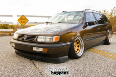

1.8 t zrobione na 289km 400Nm do tego dobre hamulce z audi zaciski grilling z podwójnymi t³oczkami z ty³u tarcze ³adna felga i nieco ni¿ej projekt jak na foto :)

matheo_86
Wys³any: 2014-04-02, 19:50
0
UP DOWN
Posty: 91
³adny german sie szykuje:)
