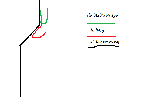

sebasmg5
Wys³any: 2014-07-26, 15:10
0
UP DOWN
Posty: 213
Nie mo¿e te¿ byæ bazy pod polerowanym lakierem bezbarwnym, bo bedzie lipa.

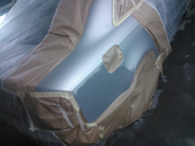

sebasmg5
Wys³any: 2014-07-26, 15:51
0
UP DOWN
Posty: 213

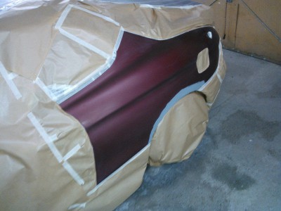

Na obrazku masz sposób oklejania do takiego cieniowania elementu.
U¿yj szerszej ta¶my bedzie wygodnie, do niej papier na odwijke i wklej j± pod zagiêcie, tak aby mia³a kszta³t zbli¿ony do rulonu, nie zaprasowany. Lecisz baz±.
Po bazie podci±gasz na górê delikatnie nad za³amanie dos³ownie 1mm i lecisz bezbarwnym. Nie dolewaj pod ta¶me za du¿o i bedzie ok.
oczywi¶cie wszystko zamatowane u mnie szara szmata z mirki i pasta matujaca.
Plik ¶ci±gniêto 42521 raz(y) 8.95 KB

krzysiek124
Wys³any: 2014-07-27, 21:37
0
UP DOWN
Posty: 138
dziekuje za rysunek i porady, ale nie bede ukrywac, nie rozumiem nic z tego rysunku, nigdy nie widzialem "wywijki", mysle ze jak by bylo zdiecie to by mi sporo wyjasnilo.... a moze ktos na slasku jest i by mi pokazal na zywo jak to zrobic....
kzychu
Wys³any: 2014-07-29, 21:42
0
UP DOWN
Pomóg³: 5 razy
Posty: 344
S± tu na forum zdjêcia takich wywijek, ja do bazy nie robiê bo koñczê wypruszaæ przed
wywijk± na bezbarwny.

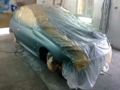

Wys³any: 2014-08-10, 13:30
0
UP DOWN
Posty: 213
Klient nasz pan ;(
http://www.fotosik.pl/u/sebasmg5/album/1658492
Czacha, stelaz, lampy dostarczone przez klienta, niestety pasowno¶æ zadna. Wybralem najmniejsze zlo. Ma ktos doswiadczenia z pasowaniem tych elementów? jak to dopracowaæ bo nie daje mi to spokoju.

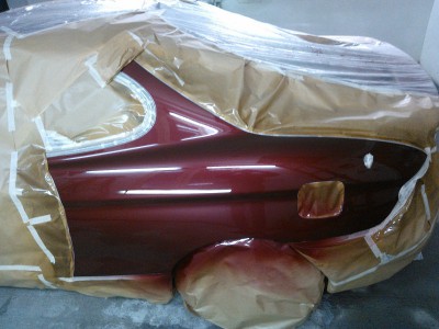

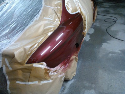

sebasmg5
Wys³any: 2014-09-05, 16:36
0
UP DOWN
Posty: 213
Vectra C, korozja na tylnych b³otnikach + zderzaki
http://www.fotosik.pl/u/sebasmg5/album/1669362
Bezbarwny novol 570, baza spectral, wytrawka novol

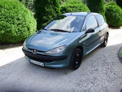

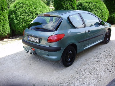

Wys³any: 2015-02-22, 16:55
0
UP DOWN
Posty: 213

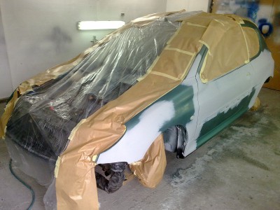

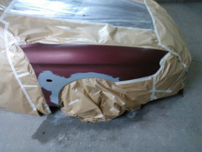

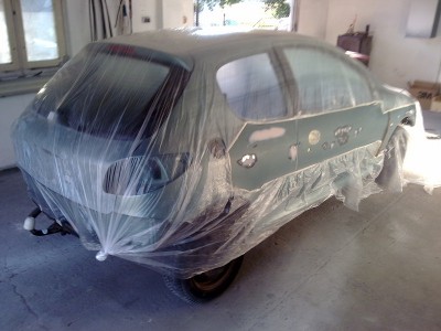

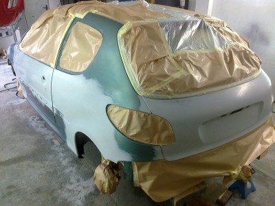

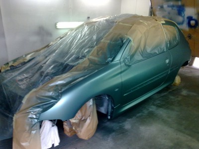

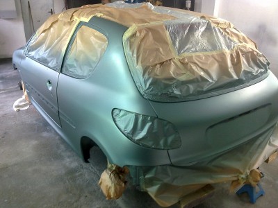

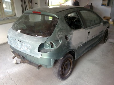

Dawno nic nie wstawia³em, mam pare fotek 206 na oko³o:
Plik ¶ci±gniêto 119 raz(y) 165.18 KB
Plik ¶ci±gniêto 98 raz(y) 168.51 KB
Plik ¶ci±gniêto 118 raz(y) 146.72 KB
Plik ¶ci±gniêto 125 raz(y) 153.24 KB
Plik ¶ci±gniêto 86 raz(y) 155.97 KB
sebasmg5
Wys³any: 2015-02-22, 16:57
0
UP DOWN
Posty: 213
dalej:
Plik ¶ci±gniêto 105 raz(y) 279.42 KB
Plik ¶ci±gniêto 116 raz(y) 274.09 KB
Plik ¶ci±gniêto 84 raz(y) 147.79 KB
Plik ¶ci±gniêto 93 raz(y) 159.36 KB
Plik ¶ci±gniêto 106 raz(y) 143.59 KB
sebasmg5
Wys³any: 2015-02-22, 16:59
+1
UP DOWN
Posty: 213
Materia³y:
szpachla natryskowa novol
podk³ad protect 330 novol
bezbarwny novol ms 570
szpachla easy sand novol
baza spectral
kalbi

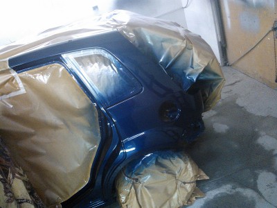

sebasmg5

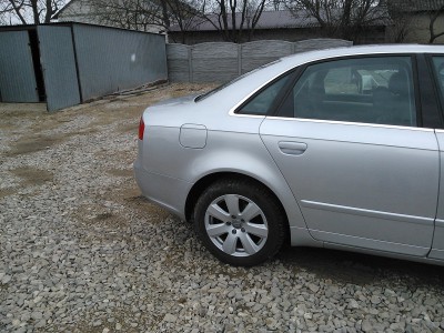

Wys³any: 2015-03-15, 15:57
0
UP DOWN
Posty: 213

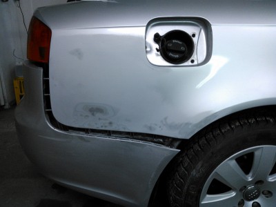

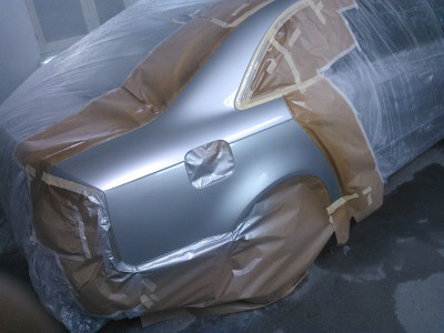

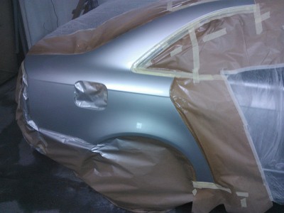

Pare fotek z drobnych napraw:
Audi:
Szpachla easy sand + finish
podk³ad protect 330 trio
baza - nowo¶æ w mojej mieszalni general
bezbarwny novol 590
Plik ¶ci±gniêto 71 raz(y) 126.8 KB
sebasmg5
Wys³any: 2015-03-15, 15:58
0
UP DOWN
Posty: 213
delikatne uszkodzenie parkingowe
Plik ¶ci±gniêto 70 raz(y) 130.45 KB

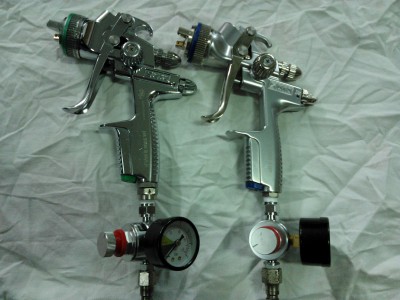

sebasmg5
Wys³any: 2015-03-15, 19:17
0
UP DOWN
Posty: 213

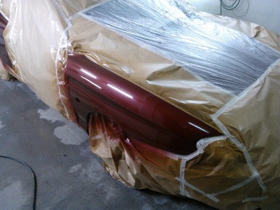

Warstwy dekoracyjne lakierowane sata 3000 HVLP oraz 1000 RP

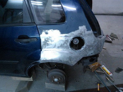

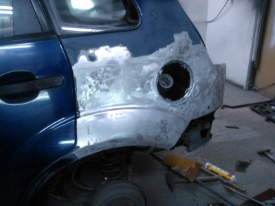

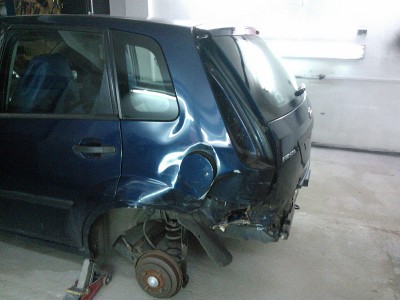

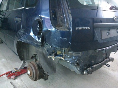

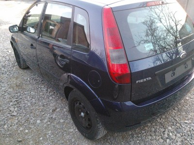

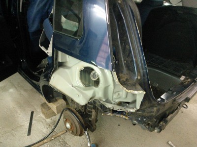

Troche blacharki, niestety zadne reperaturki niedostepne, cwiartka dosc droga wiec klepanko ;)
Plik ¶ci±gniêto 129 raz(y) 192.98 KB
Plik ¶ci±gniêto 111 raz(y) 223 KB
Plik ¶ci±gniêto 154 raz(y) 210.2 KB
Plik ¶ci±gniêto 209 raz(y) 187.06 KB
sebasmg5
Wys³any: 2015-03-22, 21:06
0
UP DOWN
Posty: 213
cd.
Plik ¶ci±gniêto 201 raz(y) 158.61 KB
Plik ¶ci±gniêto 107 raz(y) 209.14 KB
Plik ¶ci±gniêto 121 raz(y) 253.31 KB

Nie¼le, mam tak± sam± fiestê teraz do roboty i mszczê siê nad b³achostk±, a Ty zrobi³e¶ bez problemu takie co¶. Ile godzin pracy Ci to zajê³o?
Jak droga jest ta reperaturka, ¿e op³aca³o siê klepaæ i rze¼biæ ze szpachli wszystko?
_________________
sebasmg5
Wys³any: 2015-03-22, 21:45
0
UP DOWN
Posty: 213
Okolo 12h bylo blacharki razem z rzezbieniem, kitu wbrew pozorom niema wiele bo mam na warsztacie od niedawna spotter, super sprawa
Reperaturka nie jest dostepna wogole, a caly blotnik tylny ponoc 400zl
Miki
Wys³any: 2015-03-22, 22:21
0
UP DOWN
Pomóg³: 10 razy
Posty: 523
sebasmg5 napisa³/a:
To tañszy ni¿ ja bym wzi±³ za klepanie.
_________________
Mart-Dent
hematol
Wys³any: 2015-03-23, 00:07
0
UP DOWN
Pomóg³: 11 razy
Posty: 1007
Sk±d: ¦l±sk
sebasmg5 napisa³/a:
Jak nie jak tak ;P Mo¿e nie reperaturka tylko blotnik ale taki potrzebny
http://www.czesci24.pl/sz..._tylny?a=005145
p.s. Dlaczego wycina³e¶ ten b³otnik skoro klepa³e¶?
rogal-master1
Wys³any: 2015-03-23, 08:08
0
UP DOWN
Pomóg³: 3 razy
Posty: 848
Przecie¿ to nie reperaturka do tego modelu....
sebasmg5
Wys³any: 2015-03-23, 08:56
0
UP DOWN
Posty: 213
No wyklepaæ tego na aucie to nie sposób, niema zadnego dostepu do poczycia od spodu, do tego wszystko bylo tak zmasakrowane. Nie mam ramy blacharskiej, a m³otkiem bezw³adno¶ciowym czy rozpierakiem podwójnej blachy nie poci±gne. Po odcieciu, odgrzaniu niektórych elementów wszystko ³adnie sie prostowa³o.
400z³ za wyklepanie, a nowy b³otnik kto wstawi i za ile? z nowym b³otnikiem wysz³oby 800z³
