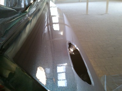

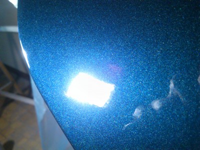

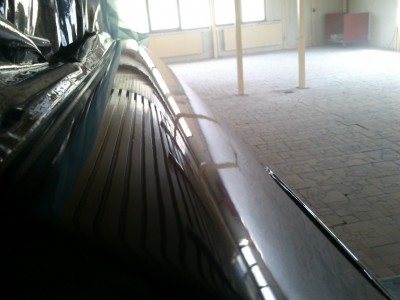

W porównianiu do HS 4444 Premium
to DUPONCIK tak sie przedstawia :D ( bez polery )
1) klar bardziej gesty
2) Ciezej wylac na lustro
3) mniejsza sk³onnosc do firanek.
Grzechu --> jednak mam rozpucha XB jakis tam :D wiec taki jak bys powienien :) ale robi³em bez rozpuszka tak jak mowi³es ;)
Na górze lusterko po srodku mora :) Ale to 1 raz tym robie wiec nast razem bedzie lepiej :D

Mi siê dobrze robi³o tym klarem (3750s) z rozcieñczalnikiem (XB383) ok. 10-15% w zale¿no¶ci od tego jaka mia³a byæ morka, przy maks. 3 elementach.

A Jak ma byc mniejsza to wieksza dawka rozpucha :) ?? A jak nic to wieksza mora tak ?? dobrze rozumuje :D ??
Z góry sie udalo a po srodku duza mora :D A ja kocham lustro :D hehe :) ale to 1 raz uzywalem tego od razu na element wiec wiesz tak ostorznie :D

Ooo ale masz more :D

Tak, ale dobierasz jeszcze do tego ilo¶æ materia³u, czas pomiêdzy warstw± kontaktow± a warstw± pe³n±, rozkrêcenie ilo¶ci materia³u w gunie, ci¶nienie i oczywi¶cie "dolanie" przy ostatniej warstwie.
Lustra tak na pewno nie zrobisz, ale przy lakierowaniu samochodów wystarczy, ¿e zrobisz more tak± jak na s±siednich elementach.
¯eby zrobiæ lustro, wg. mnie rozpucha siê nie powinno dodawaæ, ewentualnie przy ostatniej warstwie, a tak wogóle to 3750s jest przeznaczony do aplikowania na 1,5 warstwy, a to za ma³o, ¿eby lakier siê idealnie rozla³, a tak¿e podczas suszenia by³ ca³kowicie g³adki.
