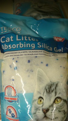

W przypadku filtrów Devilbiss-a by³ by to nie lada problem wymieniæ taki wk³ad :tak:
W moim przypadku nie widzê najmniejszego problemu.... jedynie ¿e mi zoologiczny zamkn± a bêdê musia³ pod wieczór co¶ pomalowaæ ^^

TESCO otwarte 24 h :D
936
Wys³any: 2013-05-22, 22:03
0
UP DOWN
Pomóg³: 4 razy
Posty: 905
:D :D :D :D :D :D :cool: :spoko: ^^ ^^ ^^ ^^
Plik ¶ci±gniêto 48 raz(y) 638.09 KB
