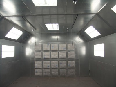

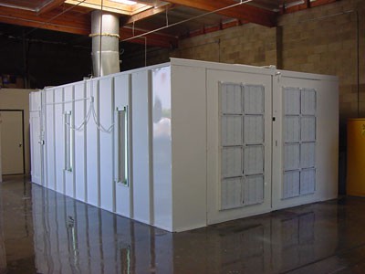

nastêpny przyk³ad pomieszczenia do malowania, lakierowania
;) :spoko:
Niezbyt skomplikowane dlatego tanie i legalne.

System wentylacji wywiewnej ( sam wyci±g ) nie nadaje siê do lakierni.
PROJEKTER napisa³/a:
To w³a¶nie standard USA Kalifornia ... ciep³e powietrze z zewn±trz jest zasysane przez filtry w drzwiach wej¶ciowych, a wyci±g jest na przeciwleg³ej ¶cianie. Przep³yw poziomy ... Nie ma mechanicznego nadmuch. Tylko silny wyci±g.
Co¶ tu siê nie zgadza Projekter ?
Podwa¿y³e¶ swój autorytet ?
Nawet najlepszym siê zdarza...
Wszytko siê zgadza i jest OK ;) ... tylko trzeba czytaæ ze zrozumieniem, my¶leæ i wyci±gaæ trafne wnioski. To raczej trudne .... stworzyæ podci¶nienie w pomieszczeniu w którym s± otwarte wielkie wrota i zastosowano wentylacjê wywiewn± .... wentylacjê wadliw± dla lakierni w tej szeroko¶ci geograficznej. W strefach podrównikowych przez wiêksz± czê¶æ roku nie u¿ywa siê wymiennika ciep³a. powietrze jest zasysane z zewn±trz. Przy odpowiednio wielkim otworze wlotowym mo¿na zastosowaæ tylko wentylator wyci±gowy.
Ta jak¿e cenna informacja jest akurat guzik warta w tej szeroko¶ci geograficznej w zielonej krainie nad Wis³± ... nie do¶æ ¿e jest guzik warta to jeszcze wprowadza maisterkowiczów, patenciarzy, domoros³ych konstruktorów wentylacji i ... Lackdoktora w czarn± dupê niewiedzy ( g³êbiej w czarn± dupê ^^ ) bo jak napisa³ kolega Projekter kilka postów wcze¶niej :
System wentylacji wywiewnej ( sam wyci±g ) nie nadaje siê do lakierni. Dzia³a tylko do chwili wyrównania ci¶nienia, lub wytworzenia w pomieszczeniu podci¶nienia. Potem tylko ha³asuje ale nie wyci±ga ju¿ skutecznie powietrza, ani syfu. Dzia³a jak hala jest ogromna lub przy otwartych drzwiach ( oknach ) w gara¿u ... i ... nie wymaga ¿adnych filtrów na otworach wylotowych ... bo i po co ?
Jak kto¶ z was ma ochotê podziurawiæ sobie drzwi do stodo³y i wmontowaæ w tych dziurach prze¶cierad³o to pewnie bezcenne fachowe porady kolegi Projektera was przed tym nie powstrzymaj± ^^ .....
... mo¿e ¿eby by³o jeszcze ³atwiej ... kupta sobie ch³opaki wielki wiatrak, zbicie stela¿ z desek ... potem obci±gniêta se siatk± na komary i kabina jak siê patrzy ... Dobrze pogrzebiecie w necie znajdziecie te¿ takie komory do lakierowania Jachtów i wielkich konstrukcji. :tak: Oczywi¶cie te¿ z ciep³ych krajów i strefy podrównikowej ... ale co tam zawsze przez te kilka dni w roku gdy ¶wieci s³oneczko grzeje w dupcie, a muszki owocówki jeszcze siê nie wyklu³y mo¿na prowadziæ profesjonalne lakiernictwo pojazdowe.
W normalnej lakierni na terenie tego kraju i u naszych s±siadów .... nawiew + wyci±g to jedyny skuteczny system wentylacji. Nawet jak na hali stoi ¶cianka lakiernicza lub 20 takich ¶cianek .... to tyle ile wyci±gn± trzeba do hali wdmuchaæ ... a wcze¶niej, lub jednocze¶nie to ogrzaæ.
