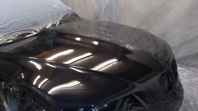

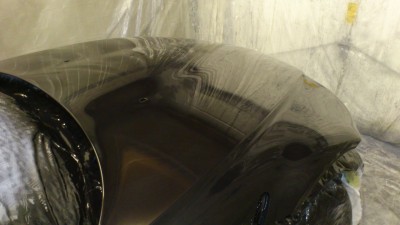

bratcukierka
Wys³any: 2012-09-19, 22:01
0
UP DOWN
Posty: 107
by³em pewny ¿e wkleja³em :P ale macie :) lakier po wyschniêciu i bez polerki :) auto przygotowane do w³o¿enia silnika (obecnie ju¿ z silnikiem itp.)
