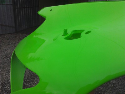

lukasz509

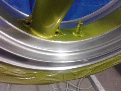

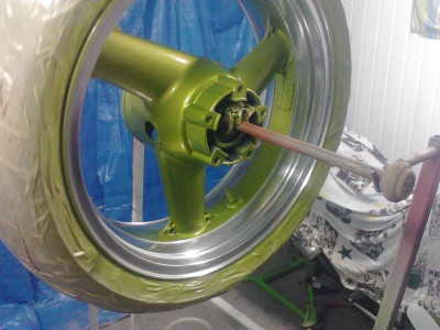

Wys³any: 2012-11-27, 00:01 Felgi od zx9r
0
Posty: 389

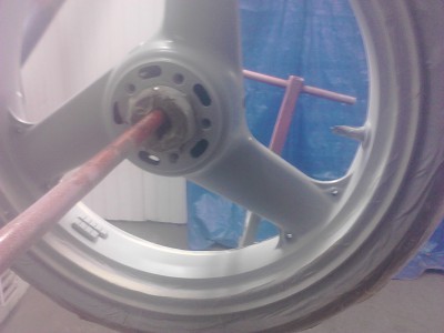

Moje felgi od zx9r wypolerowane ranty i ¶rodki pomalowane w kolorze motoru kolor z DP Fiat 380A i bezbarwny tez DP czas czyszczenie z farby polerowanie na po³ysk obklejanie podk³ad i lakier 6godz 2 felgi nie wiem jakim cudem to tak szybko zrobi³em :Dna wypolerowane ranty te¿ poszed³ bezbarwny
| Plik ¶ci±gniêto 59 raz(y) 460.54 KB |
| Plik ¶ci±gniêto 43 raz(y) 451.36 KB |
| Plik ¶ci±gniêto 62 raz(y) 536.06 KB |
| Plik ¶ci±gniêto 58 raz(y) 627.36 KB |
| Plik ¶ci±gniêto 54 raz(y) 621.93 KB |
piwo76
Wys³any: 2012-11-27, 11:59
0
Pomóg³: 1 raz Posty: 176
| ciekawy kolor jaki to numer |
lukasz509
Wys³any: 2012-11-27, 13:32
0
Posty: 389
| Fiat 380A verde fluo czy jako¶ tak w s³oñcu fajnie siê mieni na ¿ó³to zielono |

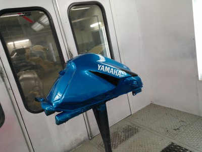

A jakim bezb jecha³es motorek ten ostatni ? bo po³ysku tez cos nie ma dobrego :( ale robota fajna |
mariotdi
Wys³any: 2013-05-30, 22:36 yamaha
0
Posty: 21
| lakier to spies hecker 8035 |

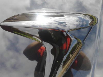

lukasz509
Wys³any: 2013-10-28, 19:17 Dawno nic nie wkleja³em
0
Posty: 389

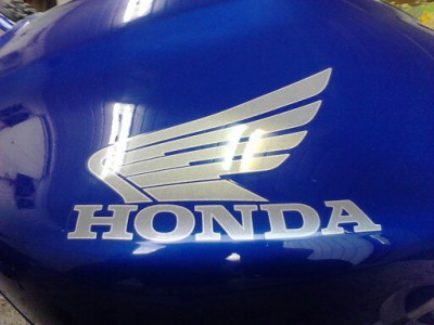

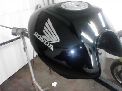

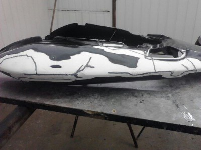

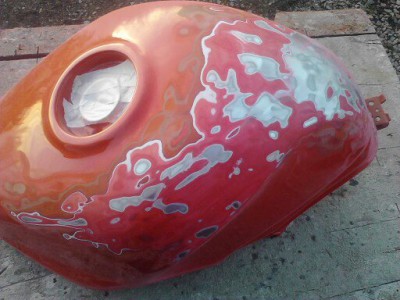

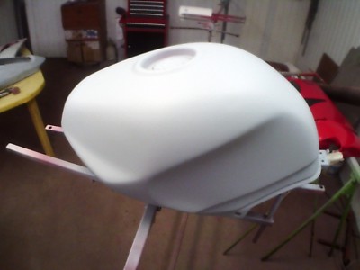

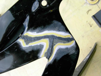

HONDA CB600F 2005

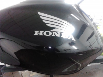

IMG_20131028_184828_0.jpg Po lakierowaniu |
| Plik ¶ci±gniêto 48 raz(y) 435.38 KB |

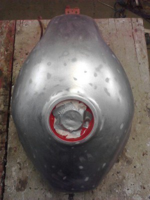

1382056370360.jpg Zbiornik po szpachlowaniu |
| Plik ¶ci±gniêto 36 raz(y) 30.93 KB |

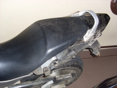

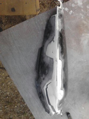

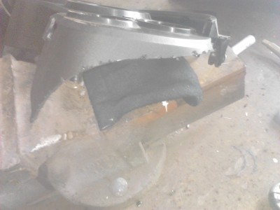

1382056374069.jpg Po operacji :Dmo¿e kto¶ zapyta czy nie lepiej nowy kupiæ ale niestety do tego rocznika brak :/wszystkie po³amane |
| Plik ¶ci±gniêto 39 raz(y) 36.52 KB |
| Plik ¶ci±gniêto 43 raz(y) 289.31 KB |
1382056355636.jpg zadupek w 2 czê¶ciach i mnóstwo pêkniêæ |
| Plik ¶ci±gniêto 50 raz(y) 44.64 KB |

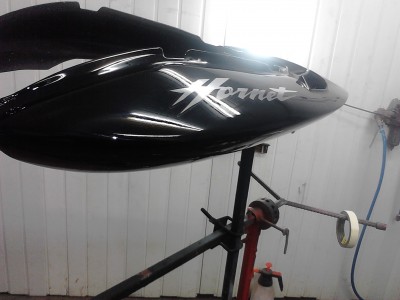

1379027362385.jpg Nastepny HOrnet 2008 |
| Plik ¶ci±gniêto 56 raz(y) 36.62 KB |
| Plik ¶ci±gniêto 30 raz(y) 491.91 KB |
| Plik ¶ci±gniêto 34 raz(y) 357.98 KB |
IMG_20131028_184842_0.jpg Po lakierowaniu naklejki pod bezbarwnym |

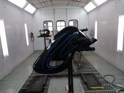

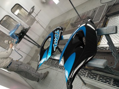

YAMAHER
Wys³any: 2013-10-29, 00:54
0
Pomóg³: 7 razy Posty: 1975
Lukasz super robota i zajebiaszcze kolorki dzieki Tobie kiedys tam napedziles mnie do roboty tymi fotami i swoja pomoca :-) dzieki jeszcze raz za to.
z ciekawosci jaki bezb na tym czarnym ciut wyzej ?? Novolek moze ? |
lukasz509
Wys³any: 2013-10-29, 01:00
0
Posty: 389
HEHE dzieki bezbarwny to Novol ultra bez rozp. KLARLACK 400 |
YAMAHER
Wys³any: 2013-10-29, 01:10
0
Na motor jak cos strzelic mozesz novola hsa 590 wylewa sie na lusterko a krysztal taki ze szok. Lakiery dwa razy drozsze ni sa tak dobre jak to
a jak bys mial klietna na duza more to duponta 3750s. Po polerce glebia kosmiczna.
Kapci odradzam bo siada po 3 dniach.
ja teraz jechalem moto Opti anty scratch gesty bez rozpucha i fajny lakierek tez
:-)zmien temat opisu bo amatorki nie ma miodzio malinodzio |
lukasz509
Wys³any: 2013-10-29, 10:37
0
Posty: 389
Mi podpasi³ ten ultra strasznie szybko schnie jak w gara¿u mam 30stopni to jak rano pomaluje to na wieczór mogê oddawaæ motor Tylko na samochód na ca³o¶ciówki siê nie nadaje wtedy kupujê DP. |
YAMAHER

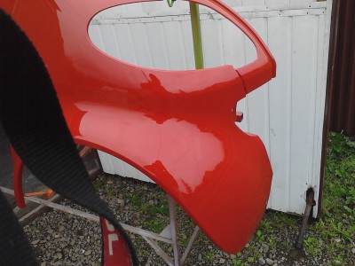

1383676804764.jpg Trochê chêci i wolnego czasu :D |

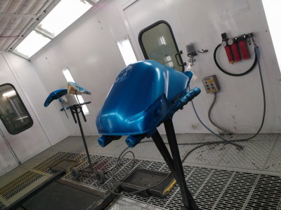

lukasz509
Wys³any: 2014-03-25, 22:16 pare gratów
0
Posty: 389

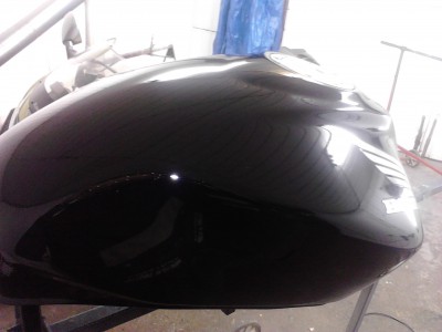

zbiornik vfr parê warstw lakieru w tym minia
IMG_20140318_142823_0.jpg efekt koñcowy |
| Plik ¶ci±gniêto 49 raz(y) 513.56 KB |

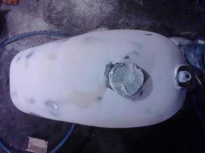

SUNP0003.JPG 1epoxyd 2 podk³ad w wersji m/m |
| Plik ¶ci±gniêto 35 raz(y) 418.63 KB |

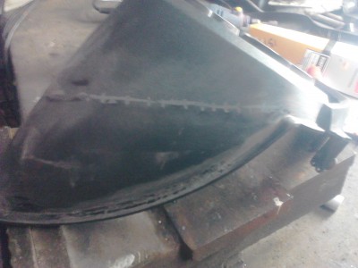

1392483128122.jpg usuniête warstwy |
| Plik ¶ci±gniêto 40 raz(y) 40.32 KB |
| Plik ¶ci±gniêto 27 raz(y) 49.79 KB |

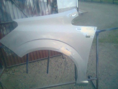

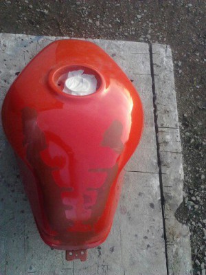

1392479171325.jpg taki przyjecha³ |
| Plik ¶ci±gniêto 29 raz(y) 52.1 KB |

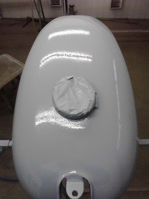

zbiornik z cafe w fatalnym stanie ca³y w do³kach itp

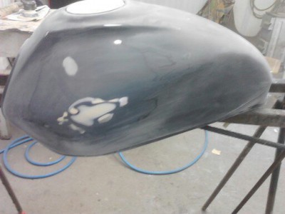

IMG_20140318_202230_0.jpg wstêpne ustalanie wzoru i kolorystyki |
| Plik ¶ci±gniêto 31 raz(y) 411.09 KB |

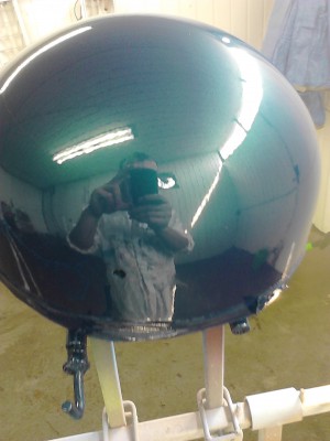

Dam zdj na motocyklu jak dostane je
IMG_20140406_150813_0.jpg jeszcze przed polerk± |
| Plik ¶ci±gniêto 99 raz(y) 817.14 KB |
