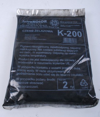

To BARWNIK DO BETONU im powiedz....
Plik ¶ci±gniêto 779 raz(y) 104.81 KB
936
Wys³any: 2012-02-03, 22:37
0
UP DOWN
Pomóg³: 4 razy
Posty: 905

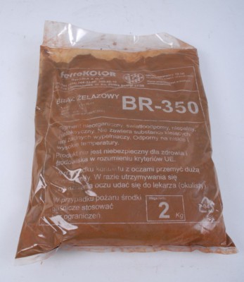

Czarny znalaz³em 2 KG za 13 z³oty w necie
Br±zowy 2 kg 14.80
Plik ¶ci±gniêto 49 raz(y) 86.12 KB

Ta sadza ma inn± nazwê ,ale wa¿ne ¿e wiem jak wygl±da dziêki. 936

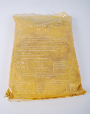

Masz i nastêpne do ciemnych podk³adów
Plik ¶ci±gniêto 65 raz(y) 521.87 KB

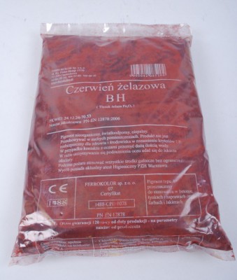

i jeszcze czerwony...
Plik ¶ci±gniêto 119 raz(y) 102.8 KB

o czym wy mówicie Panowie ?
Chcecie "sprawdziæ zawarto¶æ cukru w cukrze ?"
Porównujecie ? Który jest czarniejszy ?
Przecie¿ to jest to samo.
Tak jak na zdjêciach powy¿ej...

To nie jest to samo. To barwniki na bazie tlenku ¿elaza bodaj¿e i nie nadaj± siê do szlifowania na mokro bo sp³ywaj± z wod± zanim jeszcze cokolwiek zaczniesz szlifowaæ. Jedyn± sensown± przyczepno¶æ ten barwnik ma do szpachli wiêc nie pisz kolego ¿e to to samo co puder bo wprowadzasz ludzi w b³±d.

To nie to samo tylko ,,prawie jak,, bo puder z 3M-ma czy Mirki i jak i mój z Haya to jest sadza odt³uszczona w specjalnym procesie chemicznym .
Te barwniki budowlane to inna bajka i inna chemia
