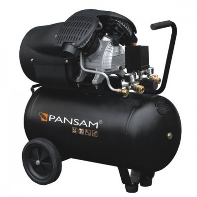

Hej jestem tu nowy i od razu wszystkich witam :) potrzebuje kupiæ kompresor do 1000 pln
Czy jest sens kupiæ co¶ z tych chiñczyków? Wiem ze wszystkie to takie samo badziewie. Jaka one mog± mieæ wydajno¶æ? Ka¿da ma ten sam silnik a ró¿ne moce ;)
http://allegro.pl/kompres...2314105258.html
http://allegro.pl/kompres...2291418628.html
http://allegro.pl/kompres...2270291199.html
http://allegro.pl/kompres...2308742723.html
ten pansam to to samo co bass polska...
Ju¿ sam nie wiem co mam zrobiæ :/ U¿ywa³ bêdê tego sporadycznie np. jak±¶ ma³± czê¶æ od motoru wypiaskowaæ i polakierowaæ ale chcia³bym tez kupiæ klucz pneumatyczny ¿eby nieraz co¶ odkrêciæ.

Mam takie pytanie czy ten kompresor siê nada na lakierowanie amatorskie? parê razy w roku,pompowanie kó³, klucze pneumatyczne itp. wiem ¿e jest chiñski ale czyta³em na innym forum ¿e ch³opak go sobie chwali, ewentualnie proszê zaproponowaæ jaki¶ kompresor powiedzmy do 2000.
http://www.ogrod.ig.pl/pr...products_id/256
