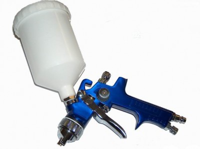

foni-r
Wys³any: 2011-06-07, 19:15
0
Posty: 76
Witaj.
Polecam na pocz±tek taki pistolet:
http://allegro.pl/pistole...1650037744.html
Mam identyczny i dodatkowo mniejszy z dysz± 1mm.
Wszystko w nim dzia³a,to znaczy .
Masz pod spodem potencjometr do ci¶nienia.
U góry szeroko¶æ strumienia i ilo¶æ lakieru.
Je¶li chcesz siê bawiæ w lakierowanie to bêdziesz zadowolony.
Ja przynajmniej nie narzekam.
Mój kolega lakieruje samochody takim i mówi,¿e jest OK!
U¿ywam je do lakierowania czê¶ci motocyklowych.
Pozdrawiam.
| Plik ¶ci±gniêto 54 raz(y) 80.17 KB |
