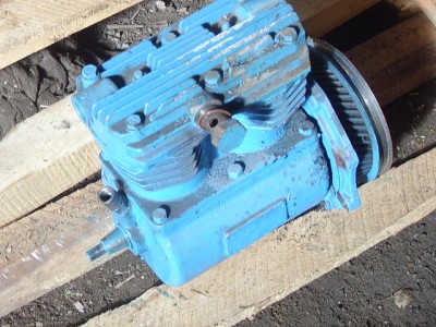

pio_len
Wys³any: 2010-02-24, 22:24
0
UP DOWN
Posty: 88
Sprê¿arka powietrza dwucylindrowa 602.07.901/904
Dane Techniczne:
Typ NDR
¦r. cylindra 75 mm
Skok t³oka 48 mm
Pojemno¶æ skokowa 424 cm3
Sposób smarowania TH rozbryzgowe
Ch³odzenie Powietrzne
Ci¶. robocze 900 kPa
Max. ci¶nienie krótkotrwa³e 1000 kPa
Obroty pracy max. 1900 min-1
Max. obroty krótkotrwa³e 2100 min-1
cena 900 z³
Chyba o taka chodzi
SPRʯARKA JELCZ SMAROWANIE CI¦NIENIOWE
Plik ¶ci±gniêto 42046 raz(y) 5.18 KB
SPRʯARKA SMAROWANIE ROZBRYZGOWE
Plik ¶ci±gniêto 42047 raz(y) 37.83 KB
crystal
Wys³any: 2010-02-24, 22:35
0
UP DOWN
Pomóg³: 9 razy
Posty: 611
Tak, ta pierwsza wystêpuje jeszcze z inn± g³owic± - ch³odzona wod±.

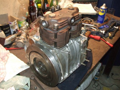

Zrobi³em sprê¿arkê z silnika od maluch :) .
Tzn. mam z³o¿on± do niej silnik 5,5 kw tylko nie mam zbiornika , bo do niej trzeba przynajmniej baniak 200 litrów.
Szukaj±c tego zbiornika miêdzyczasie kupi³em oryginaln± sprê¿arkê 2 t³okowa , 2 stopniow± o wydajno¶ci 500 litrów.
Je¶li kto¶ jest zainteresowany budow± sprê¿arki z silnika od malucha mogê wyt³umaczyæ co i jak.
Zdjêcie sprê¿arki :)
Przepraszam za ba³agan :)
Plik ¶ci±gniêto 5435 raz(y) 598.42 KB
f_maciej
Wys³any: 2010-02-27, 18:00
0
UP DOWN
Posty: 174
marer, pisz tutaj o budowie takiej sprê¿arki ;)
Tania alternatywa, ale do ilu atmosfer taki silnik mo¿e nabiæ butlê? Jak szybko nabije butlê 200litrów?
Jak mo¿na to proszê wiêcej zdjêæ, tutaj albo na PW ;)
Travolta
Wys³any: 2010-02-27, 18:16
0
UP DOWN
Posty: 99
Sk±d: Radom
Na zdjêciu to ta sprê¿arka wygl±da jakby dawa³a z 1000l na minute :spoko: Fajny projekt Je¶li mo¿na to mo¿e za³ó¿ nowy temat o budowie takiej sprê¿arki bo wydaje mi siê ze on siê nie¼le rozwinie :cool:
Przy³±czam siê do pytania do ilu atmosfer bije taka sprê¿arka?

Matik
Wys³any: 2010-02-27, 21:29
0
UP DOWN
Posty: 73
przemos10,
przemos10 napisa³/a:
Wracaj±c do tego zbiornika hydroforowego to pisze na nim ¿e ci¶nienie obl. to 0,85 MPa ale data jego produkcji to 1986 wiêc mo¿e byæ zardzewia³y...
Wywal to - nie nada siê - szkoda ryzykowaæ zdrowiem.
Zobaczcie jaki to mo¿e mieæ pie....niêcie
http://kompresory.blogspo...-sprezarki.html
[ Dodano: 2010-02-27, 21:41 ]
A tu kompresor na bazie silnika od malciniego
³adnie nabija - pewnie ok 500l/min

wie kto¶ mo¿e co¶ o sprê¿arce ze zdjêcia
1, czy to jest hs 21 czy hs 31
2 , czy zawory w g³owicy s± blaszkowe czy te ze sprê¿ynkami
3, jak dorobiæ rozbryzgi zeby jako¶ to by³o smarowane
4, czy na czopach wa³u s± panewki czy ³o¿yska toczne
5 czy w sprê¿arce dwucylindrowej trzeba dorobiæ odpowietrzenie
Wiem ze troche du¿o pytañ ale widzê ze jest tu paru znawców tematu wiêc mo¿e kto¶ pomo¿e , z góry dziêkujê :help:
Plik ¶ci±gniêto 1540 raz(y) 133.05 KB

Podbijê pytania bakiego, dzisiaj znalaz³em u siebie takie cudo:
Jak rozpoznaæ czy to jest HS21 czy HS31??
Jak± wydajno¶æ ma ta sprê¿arka? Butla 80L bêdzie chyba w sam raz do takiej sprê¿arki??
Gdzie na necie mo¿na kupiæ do niej g³owicê i uszczelki?? Szuka³em przez google i nie potrafiê znale¼æ :sciana: :sciana:
Op³aca siê w ogóle bawiæ z tak± sprê¿ark±?
pio_len
Wys³any: 2010-03-03, 20:19
0
UP DOWN
Posty: 88
Jak rozpoznaæ sprawd¼ pojemno¶æ skokow± jak bêdzie 424 to Hs 31 z g³owic± bêdzie problem
ale uszczelki dostaniesz bez problemu .Co do wydajno¶ci jak bêdzie to HS 31 to 424 *1400obr = 593
wydajno¶ci teoretycznej . Wiêc wydajno¶æ jak w oryginalnej sprê¿arce ze zbiornikiem 270 L .Co do smarowania polecam smarowanie ci¶nieniowe zagwarantuje d³ugie ¿ycie kompresora . A tu masz uszczelki http://anset.pl/uszcz.php .
f_maciej
Wys³any: 2010-03-03, 20:56
0
UP DOWN
Posty: 174
pio_len napisa³/a:
No i wed³ug obliczeñ ze wzoru znalezionego w sieci wysz³o mi 441,5625 :D ale nie mierzy³em cyla suwmiark±, tylko zwyk³± metrówk± wiêc, pewnie dlatego taki zysk ;)
Uszczelki ju¿ znalaz³em w kilku miejscach na necie,ale g³owicy nie mogê znale¼æ :sciana: :sciana:
pio_len napisa³/a:
Taka wydajno¶æ bardzo mi siê podoba, prawdopodobnie z³o¿ê ten kompresor do kupy, chyba,¿e kto¶ ma stanowcze argumenty przeciw ;)
Gdybym móg³ da³bym Ci gwiazdkê, a tak nie mogê... :/
baki
Wys³any: 2010-03-09, 21:26
0
UP DOWN
Posty: 32
f_maciej, widzê ¿e mam podobn± sprê¿arkê do twojej , moj± kupi³em niedawno , po rozebraniu jej na czê¶ci wszystko siê wyja¶ni³o , sprê¿arka to hs 21 , zaworki w g³owicy s± blaszkowe ( nie wiem czy to dobrze czy zle ) , niestety wszêdzie panewki . Ponawierca³em korbowody i czopy wa³u , mam nadziejê ¿e jakos to bêdzie smarowane , zala³em olejem 15w40 , jutro mo¿e zamontuje j± do baniaka , jak sie wyrobiê to dam znaæ jak to dmucha :!:
crystal
Wys³any: 2010-03-09, 22:04
0
UP DOWN
Pomóg³: 9 razy
Posty: 611
baki napisa³/a:
Wytrzymuj± d³u¿ej.
baki napisa³/a:
Nie my¶la³e¶ o smarowaniu wymuszonym?
