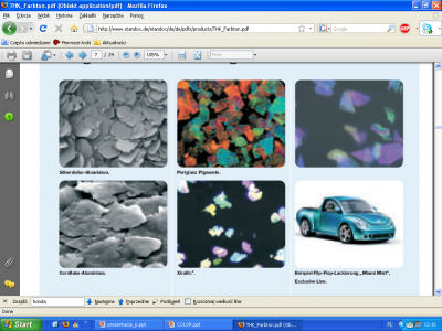

pigmenty metaliczne od lewej, to u góry to silver dollar mniejsze p³ytki o bardziej regularnych kszta³tach , a pod spodem cornflake- p³ytki wiêksze o bardziej nieregularnych kszta³tach.
Plik ¶ci±gniêto 178 raz(y) 388.04 KB

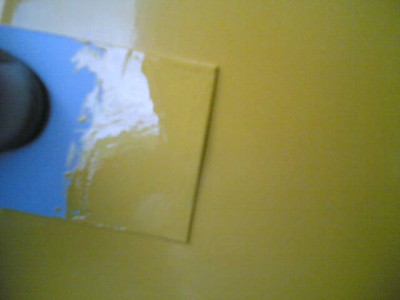

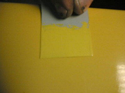

Nigdy nie spotka³em siê ze zjawiskiem metameryzmy przy dobarwianiu akryli jednowarstwowych ... ale ja jestem m±drzejszy bo ( s³ucham co mówi± naszkoleniach w ró¿nych firmach i jak ich teorie siê pokrywaj± tzn ¿e s± zasad± ) nie dolewa³em ( i nigdy na to nie pozwala³em ) komponentów z poza receptury !
Plik ¶ci±gniêto 116 raz(y) 20.63 KB
Klapka od FORDA TRANSITA 2005 r, oczywi¶cie malowaniec
Plik ¶ci±gniêto 107 raz(y) 16.09 KB

nie zamierzam robiæ ¿adnego doktoratu, do niczego mi nie potrzebny, a odno¶nie fotek powy¿ej to lakier zrobiony z receptury bez korygowania, to tak dla twojej wiadomo¶ci panie Projekter.

baqo napisa³/a:
PROJEKTER napisa³/a:
Zmiana odcienia lakieru, czy nawet koloru pow³oki na skutek innego o¶wietlenia
wtedy kolor ³adnie pasuje,czy to w dzieñ,czy to na stacji cpn w nocy
Ró¿ne efekty optyczne w jednym ¶wietle, a identyczne w innym to metameryzm.
w dzieñ pasuje ,a w nocy na cpn-ie ró¿nica odcienia. :D
chocia¿ jak odcieñ jest spasowany przy ¶wietle dziennym ,to nie powinno byæ metametrii ???
Je¶li skorygujesz kolor nieodpowiednim pigmentem,wyst±pi nie stricte metameryzm,ale na skutek dodania niew³a¶ciwego pigmentu w³a¶nie metameryzm to ujawni w o¶wietleniu sodowym,jak równie¿,o czym pisa³ wcze¶niej Projekter,receptura na lakier bazowy ró¿ni siê od receptury na jednowarswowy akryl i dochodzi lakier bezbarwny.w swietle dziennym bêdzie cacy,a w sodowym badziewie,

PROJEKTER
Wys³any: 2009-06-29, 09:36
0
UP DOWN
Pomóg³: 15 razy
Posty: 1836
Sk±d: MODULAR - equipment
Niestety w ferworze tych wszystkich wyja¶nieñ ...nast±pi³ - oczywi¶cie zbyt mocny skrót my¶lowy z mojej strony. Przepraszam - precyzyjnie nale¿a³o napisaæ KOMPONENT TRANSPARENTNY ... ale Ja czasami te¿ przesi±kam takimi kolokwialnymi okre¶leniami i skrótami jaki s± stosowane w nazewnictwie przez pracowników lakierni i mieszalni. Oni czêsto zamiast .... Dodam komponentu 324 mówi± ... Dodam trochê pigmentu 324. Oczywi¶cie to przek³amanie. Loboloco ma racjê pigment to substancja sta³a mineralna lub syntetyczna, rozpuszczana w zawiesinie b³onotwórczej. Efekt transparentno¶ci to ju¿ efekt ca³ego komponentu.
Swormu³owanie - LAZUROWY to te¿ takie ma³e naci±gniecie poniewa¿ okre¶lenia transparentny i lazurowy czêsto u¿ywane s± zamiennie ( .... polska mowa jak ³±ka majowa w kwiaty bogata ... jak mawia³ wieszcz ! )
Faktycznie Lazurefekt to dodatek akrylowy do lakieru bezbarwnego. Wystêpuje czasami w konwencjonalnych recepturach lakierów trójwarstwowych gdzie efekt po¶wiaty danego koloru np niebieskiego uzyskuje siê barwi±c minimalnie lakier bezbarwny. W takich przypadkach efekt zbli¿ony jest do np bia³ej per³y z dodatkiem niebieskiej, ale w tym przypadku zastosowanie bia³ej per³y i pokrycia jej lazur efektem powoduje, ¿e b³êkit na pow³oce elementów pionowych jest mocno uwidoczniony, a na poziomych zanika. W lakierach metalicznych natomiast uzyskiwa³o siê efekt ogromnej g³êbi pow³oki. Takie komponenty mia³ na pewno w ofercie SPIES HECKER i STANDOX . By³o ich siedem. Sam korzysta³em tylko raz z jednego z takich komponentów z Zieleni Lazurowej przy lakierowaniu NISANA MAXIMY.
W pó¼niejszych recepturach ju¿ komponenty bazowe mia³y mo¿liwo¶ci formowania zbli¿onych efektów przez stosowanie barwionych podk³adów. Nie mam pojêcia, czy komponenty LAZUR EFEKT s± nadal w ofercie i czy s± one dostêpne ?
