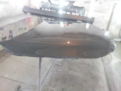

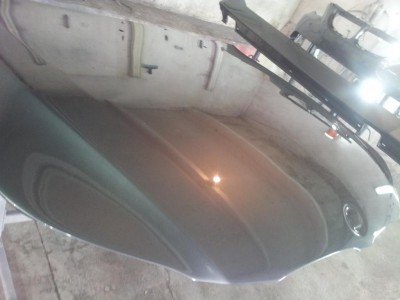

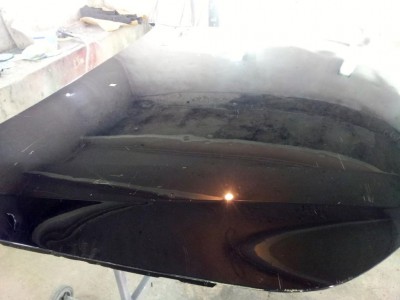

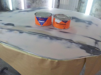

Maska do BMW E61 ze ¶mietnika ;) ca³a po gradzie, poobdzierana jak psu z gard³a ;)
Ale POLYkar da³ radê :spoko:

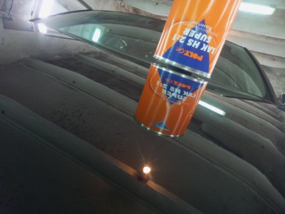

O Klarze ju¿ pisa³em, u¿ywam i polecam :spoko:

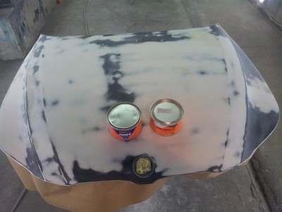

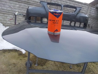

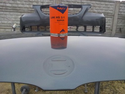

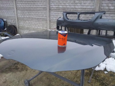

BMW e61 2006, maska po gradzie, domniemywam,¿e kto¶ siê nawet po niej przeszed³ ;) ale...
Klient nasz Pan :)
Szpachla POLYkar Universal , Finex , Plastik , Elastik
Podk³ad POLYkar
Lakier bezbarwny POLYkar HS 2:1
1,5 rozdania :)
Plik ¶ci±gniêto 112 raz(y) 63.48 KB

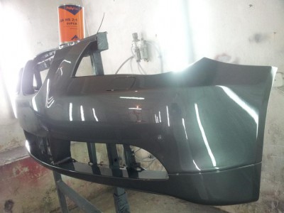

BMW Titangrau II
Plik ¶ci±gniêto 118 raz(y) 96.61 KB
Plik ¶ci±gniêto 97 raz(y) 101.47 KB
Plik ¶ci±gniêto 109 raz(y) 93.98 KB
1,5 warstwy,czas odp. 10 min w 20st.c
Plik ¶ci±gniêto 85 raz(y) 106.98 KB

no to da³e¶ rade:) w sumie nie takie ilo¶ci kitu polykar dawa³ rade ^^ polak jak widac potrafi ;) dawno mnie tu nie bylo z braku czasu,i jak widze duzo mnie ominelo...lambo czy co to jest na polykarku,nic tylko pogratulowac rozwoju :tak: jeszcze troche to i samoloty bed± latac na poly ^^ chociaz te autko to pewnie prawie jak samolot ^^ a tak nawiasem to bez zlosci panowie...

Mi siê bardzo podoba na³o¿ony kit na element.
Widaæ rêkê wyrobion± :spoko:
I widaæ ¿e kit mimo tak d³ugich ruchów nie zostawia dziurek.
Mi bardziej soft przypasi³ niz uniwersalna. ;)

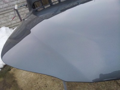

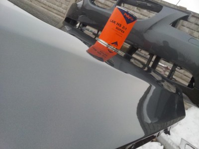

Po wyciêciu syfków,polerka tylko pasta 3M-¿ó³ty korek,bez ciêcia morki :)
Plik ¶ci±gniêto 101 raz(y) 103.39 KB
Plik ¶ci±gniêto 88 raz(y) 143.28 KB
Plik ¶ci±gniêto 63 raz(y) 136.85 KB
Plik ¶ci±gniêto 56 raz(y) 115.17 KB
Plik ¶ci±gniêto 77 raz(y) 98.41 KB

³adnie wszystko wygl±da ;) na wiosnê pozamawiam troszkê kiciusiu bo pamiêtam, ¿e dobry :spoko:

no no pawe³ :D £adnie :) ) jak na foto mory nie widac :D hehe :spoko:
Tak trzymac :)

Poni¿ej tekst z zaprzyja¼nionego ( korekta wyrazu dokonana wg tre¶ci posta poni¿ej kolego @Lackdoktor ) forum lakierniczego , wklejony przeze mnie za zgod± autora . Jest to kolejna osoba , która zdecydowa³a siê na test produktów POLYkar , otrzyma³a je dzisiaj i ju¿ wieczorem napisa³a recenzjê na ich temat . Pozwalam sobie zacytowaæ u¿ytkownika @schlegeis :
" I ja do³±czylem do u¿ytkowników Polykaru.
Dzis testowa³em szpachlówki Soft Plus, Universal, Elastik, Finex, Glas, Metalik i Plaster. Podk³ad 4:1 szary oraz klar HS 2:1.
Testowa³em oczywi¶cie ³atwo¶æ aplikacji, obróbki- wytrzyma³o¶ci, siadania itd z wiadomych wzglêdów- nie znam.
Warunki to ok 15 stopni, du¿a wilgotno¶æ.
Od razu uprzedzam, to sa tylko moje przemy¶lenia, osoby bez wieloletniego obycia z ró¿nymi produktami, mnogo¶ci± do¶wiadczeñ itd. Dodatkowo w zwi±zku z moj± konkretn± specjalizacj±- nie jestem chyba wymiernym recenzentem dla wszystkich produktów ;)
Normalnie u¿ywam novol lini spectral i professional oraz duxone (i p7 i 3750s duponta).
Szpachlówki: próbowa³em sobie po 50g +1g utwardzacza (z wag±), relatywnie d³ugi czas utwardzania do obróbki, np novol jest szybszy - ale to te¿ zaleta, mamy wiecej czasu na jej u³o¿enie zanim zacznie siê ciagnac;)
Najbardziej siad³a mi Finex, Elastik, Plaster i Glas. Universal w moim wykonaniu troche pêcherzykuje, Soft Plus jest baaardzo miêkka, na moje potrzeby za bardzo. Glas w przeciwienstwie do np fiber novola- genialnie ³atwo siê nak³ada, te w³ókna nie stercz± wszêdzie i robi± do³eczki pory itd. Za to bardzo ciezko siê j± obrabia.. po utwardzeniu naprawde ciezko sie przedrzec p80 na klocku by ja wyrownac.
Plaster aplikacj± i i ogólnie obróbk± bardzo mi przypomina spectral plast ( to plus dla mnie ).
Universal ma paskudny kolor :diabe³:
Finix jest naprawde jak mase³ko, g³adziusienka.. finish novola i moim zdaniem 769R s± pod tym wzglêdem z ty³u, obróbka bardzo podobna.
Mi³o mi powiedzieæ, ¿e siad³y mi te szpachlówki i bêde ich u¿ywa³.
Podk³ad:
moim zdaniem jest typowo wype³niaj±cy, bardzo gêsty, rozlewa siê na czwórke, duxone 1062 jest lepszy pod tym wzglêdem, novol 300 jest gêstszy, 330 to wiadomo zale¿nie od rozcienczenia.
Szlifuje siê go bardzo ³atwo po wygrzaniu, odparowywuje bardzo szybko.
Ja jednak zostaje przy duxone bo na tym samym sprzêcie i podobnych warunkach po prostu lepiej siê rozlewa a cenowo jest konkurencyjny.
Uzywam podkladu jako izolacji, nie nakladam go grubo by zalaæ rysy itp.
Klar:
BOSKI, wreszcie fajny HS troche tanszy od 3750S, bardzo gêsty, przy 5% rozcienczalnika rozlewa siê na bardzo delikatna luseczke, bez rozcienczalnika morka jest zdecydowanie grubsza. Aplikowalem go 3000 rp. Przy pó³torej warstwy (jedna zaprószona i po ok 10 minutach druga pe³na wylana) po wygrzaniu i da³ ok 40 mikrometrów grubo¶ci, chyba powinienem zrobiæ pierwsz± kontaktow± troche grubsz±.
Po wygrzaniu ok 40 min promiennikiem scialem go na lustro p1500 i wypolerowalem zielonym korkiem 3m, wszystkie ryski zniknely, nic sie nie ciagnelo- jest BARDZO fajny, syfki wtracenia bedzie latwo usuwac "na drugi dzien", takie jest moje odczucie.
Z ogólnych plusów i minusów jeszcze, paczka zapakowana b. starannie, kazda puszeczka w folii b±belkowej, calosc oklejna wieloma naklejkami "nie rzucaæ" itd. Profeska, a¿ za bardzo;) Kontakt z B. b dobry, wszystko do dogadania, powiedzia³em otwarcie, ze biore materia³y na test bo szukam dla siebie "idealnych" - bez problemu, sam poprosi³ bym rzetelenie opisa³ na forum moje odczucia.
Zeby nie by³o za pieknie;)
Wys³any katalog jest po czesku, ja nie znam tego jêzyka wiec jedynie sie domyslam o co w nim chodzi.
Od razu widac, ze BKP GROUP nie przywiazuje uwagi do opakowan ale zawarto¶ci puszek- jak najbardziej popieram chociaz marketing chyba powinien mowic inaczej;)
Niestety minusem na pewno jest to, ze na podk³adzie i klarze nie ma ¿adnych piktogramów poza informacja, ze to niebezpieczne dla zdrowia.
Powinna byc informacja o dozowaniu utwardzacza i rozcienczalnika, przydatnosci do uzycia po wymieszaniu, czasowi utwardzania czy lepko¶ci. Wiadomo, jak ktos tego przelewa x litrów miesiêcznie to zna wszystko na pamiec, ale ktos sporadycznie uzywajcy bedzie mial po np polrocznej przerwie problem, ile tego mia³o byæ;)
No, tyle. Nie bede z nikim polemizowa³, to moje subiektywne odczucia. Nie mam ogromnego do¶wiadczenia z ró¿nymi produktami, polykar moim zdaniem jest dobry i wart tej kasy. Ja bede u¿ywa³ niektórych szpachlówek i klaru bo s± zajebiste i cenowo ok."
