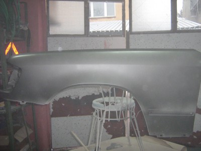

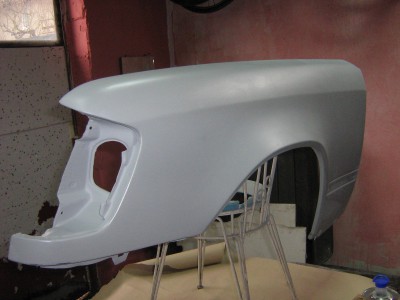

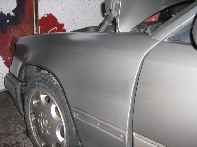

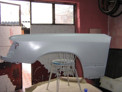

Witam,
straci³em cierpliwo¶æ, grzeje gara¿ i próbujemy. B³otnik zmatowiony p240, miejscami do blachy. Na to podk³ad epoxydowy, który delikatnie wypolerowa³em p240 ze wzglêdu na ma³e gdzie niegdzie smarki ( z³e ustawienie pistoletu). Malowaæ epoxydem jeszcze raz czy ju¿ akryl?

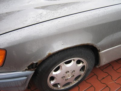

a to wymieniany stary element

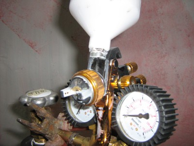

Plik ¶ci±gniêto 55 raz(y) 564.77 KB
pistolet
Plik ¶ci±gniêto 62 raz(y) 501.85 KB

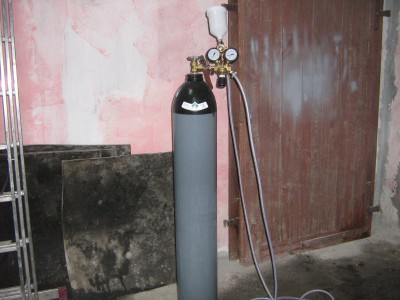

a to butelka z azocikiem
Plik ¶ci±gniêto 56 raz(y) 626.01 KB

aaaa jest azocik :D !!!!
Powiem Ci ze bede zmuszony wypróbowac ten patencior :)

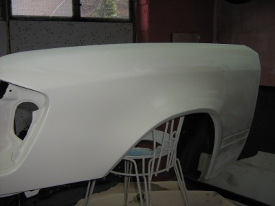

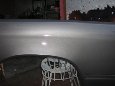

Wszystko fajnie piêknie. Ale wnioski nie s± zadowalaj±ce. Je¿eli chodzi o azot by³o by super jak wszystkiego by³oby po jednej warstwie. Niestety. Do pomalowania b³otnika zu¿y³em 2 butle=12m3 azotu. Mój koszt 65 z³ (niewiele ale jak kto¶ mia³by kupiæ gdzie¶-nie op³aca siê) Nie jestem równie¿ zadowolony z pistoletu, który puszcza bardzo ma³o farby a ustawia³em jak siê da, ci¶nienie ustawia³em od 2 do 4,2 bara. Nie pomog³o. Na koniec masakra dotkn±³em niechc±cy paluchami i b³otnik bêdzie malowany jeszcze raz:(
a tu wstrzyki:(
Plik ¶ci±gniêto 130 raz(y) 483.93 KB
przymiarka koloru przez któr± dotkn±³em zewnêtrznej strony
Plik ¶ci±gniêto 144 raz(y) 621.89 KB
Plik ¶ci±gniêto 144 raz(y) 561.15 KB
kolor
Plik ¶ci±gniêto 85 raz(y) 543.07 KB
akryl
Plik ¶ci±gniêto 49 raz(y) 420.26 KB
Lackdoctor
Wys³any: 2013-02-01, 11:16
0
UP DOWN
Pomóg³: 40 razy
Posty: 3753
groniu napisa³/a:
Paluchy to pikus, ale to ziarno postawione to tragedia.
Wyjedziesz na s³oñce to b³otnik bêdzie wygl±da³ jak nie od tego samochodu.

Jak z kosztami :?: Dwukrotne malowanie (materia³y itp) to ju¿ jest "trochê" kasy.
Jak na chiñski pistolet typu Sico wysz³o ca³kiem nie¼le.

no w³a¶nie ziarno te¿ nie to. ale ten pistolet dawa³ za du¿o powietrza a za ma³o farby. nie mog³em ustawiæ optymalnych parametrów :(
Lackdoctor
Wys³any: 2013-02-03, 11:02
0
UP DOWN
Pomóg³: 40 razy
Posty: 3753
groniu napisa³/a:
a za ma³o farby.
A dziureczka w korku od kubka dro¿na?
Musi byc drozna inaczej materia³ nie poleci.
