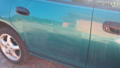

Witam prosze o pomoc, polakierowa³em drzwi sprayem bo by³y strasznie porysowane do podk³adu, jako ¿e do podk³adu to po prostu zmatowi³em powierzchniê i od razu na³o¿y³em bazê 2 warstwy, potem klar i drzwi s± dalej matowe strasznie ten kwadrat siê odróznia, od razu zaznaczam ¿e spodziewa³em siê ¿e bêdzie to wygl±daæ na amatorkê i odstawaæ od reszty ale czy da siê ten element chocia¿ trochê przybli¿yæ do wygl±du reszty? My¶la³em ¿e mo¿e za ma³o klaru na³o¿y³em albo za daleko spray trzyma³em.

gothic421, We¼ ch³opie nierób wiochy,wyje¿d¿asz z czym¶ takim a pó¼niej szukasz pomocy.
Powiedz mi dlaczego nie zebra³e¶ jakichkolwiek informacji przed robot± tylko robisz na pa³e.
Pewnie nie masz polerki?bo inaczej by¶ nie pyta³.
A najlepiej oddaj do lakiernika.
Mazda 323 f BA to fajne autko i mocne konstrukcyjnie szkoda ¿eby tak wygl±da³a.

Ciê¿ko doszukaæ siê informacji na internecie jak kto¶ siê o co¶ zapyta na forum to zaraz ludzie cisn±, ¿e idz do lakiernika. Chcia³em to zrobiæ sam bo po pierwsze najbli¿szy lakiernik chcia³ za te drzwi 200 z³otych a poza tym chcia³em sam siê nauczyæ przynajmniej podstaw. Polerkê mam za³atwion± u znajomego tylko nie wiem czy ja co¶ [...]³em z tym klarem czy wystarczy sama polerka i bêdzie to w miarê wygl±daæ.

A czy jeszcze mo¿esz mi podaæ kolejno¶æ czynno¶ci które powinienem wykonaæ? Przede wszystkim chodzi mi o przygotowanie do lakierowania.
Tak jak na zdjêciu, czê¶æ samochodu jest pokryta lakierem, a w miejscach gdzie lakier siê "odklei³" jest szary podk³ad.
Czy dobrze my¶lê ¿e powinienem wszystko wyszlifowaæ (zmatowiæ ca³e elementy) papierem ¶ciernym (jaka gradacja?), uzupe³niæ ewentualne ubytki szpachl± (jak±?), po³o¿yæ podk³ad (jaki?), no i lakier który dobierze mi mieszalnia. Oczywi¶cie o przemywaniu zmywaczem nie wspominam ;)
Robertlodz09
Wys³any: 2020-03-13, 09:53
+1
UP DOWN
Pomóg³: 61 razy
Posty: 3387
Sk±d: £ód¿
Cytat:
regulacja ilo¶ci materia³u, ci¶nienia powietrza, nie oka¿e siê w³a¶nie problemem dla amatora?
Na pocz±tku na pewno bêdzie problemem ale jak ju¿ za³apiesz o co chodzi to bêdzie dla Ciebie zbawieniem posiadanie regulacji której to nie masz w ¿adnym sprayu ...
tam tylko wciskasz i se pryskasz jak Ci leci z pojemnika ... ;)
Te drzwi to zamiast szpachlowaæ to bym rozszlifowa³ papierem na sucho 400
przekurzy³ podk³adem (przematowi³ na sucho 500-600) i lakierowa³ zw³aszcza ¿e nie musi byæ "fabryka" jak piszesz ;)
