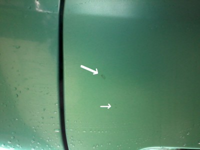

Witam mam pytanie czy akrylowy bezbarwny firmy boll jest porównywalny do firmy motip , który jest lepszy
z gory dzieki za odpowiedz

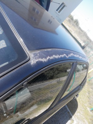

Awangarda
Wys³any: 2014-09-07, 13:30
0
UP DOWN
Posty: 1
Sk±d: Gdañsk
To mój pierwszy post na tym forum tak¿e witam wszystkich, jestem kompletnym laikiem je¶li chodzi o lakiernictwo no i te¿ jestem kobiet±. Mój problem jest nastêpuj±cy, jestem w posiadaniu ju¿ leciwej bravy z 99r, która kiedy¶ by³a malowana - dach plus heheh jak to nazwaæ - elementy miêdzy dachem a drzwiami mam nadzieje ¿e wszyscy zrozumiej± o co mi chodzi (jak nie to rzut okiem na foto powinien pomóc :) ) w ka¿dym razie warstwa bezbarwna ostro siê ³uszczy i tu wyprzedzê pytanie, nikt mnie nie oszuka³ wiedzia³am o tym - i w momencie zakupu samochodu lakier du¿o siê nie ró¿ni³ od stanu obecnego. Auto by³o w do¶æ dobrym stanie technicznym co zadecydowa³o o zakupie a lakier by³ najmniejszym problemem.
Ale ju¿ mnie ten stan dra¿ni, wygl±da to bardzo nieestetycznie i chcia³abym co¶ z tym zrobiæ. Lakiernik nie wchodzi w grê - to nie op³acalne. Ale popyta³am parê osób co o tym s±dz± i.. kilka z nich poleci³o mi zetrzeæ t± warstwê, odt³u¶ciæ i pomalowaæ w³a¶nie lakierem w spreju na nowo 1-2 cienkie warstwy a ³±czenia starego z nowym trochê wypolerowaæ. I chcia³am w³a¶nie zapytaæ co Panowie s±dz± czy to dobry pomys³? Nie ukrywam ¿e nie oczekuje rezultatu jak od lakiernika, drobne zacieki mi nie straszne czy rysy. Chcê tylko ¿eby ta p³aszczyzna by³a w kolorze ca³ego samochodu.
Plik ¶ci±gniêto 194 raz(y) 1.13 MB
Plik ¶ci±gniêto 182 raz(y) 1002.32 KB

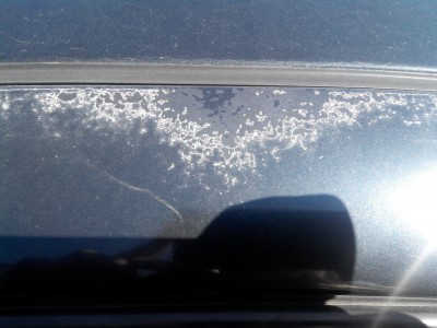

Wys³any: 2014-09-22, 14:36   Plamy, zacieki
0
UP DOWN
Posty: 3
Dzieñ dobry. Próbujê polakierowaæ drzwi (metalik) poniewa¿ by³o kilka odprysków od kamieni i ¶ladów parkingowych (mili s±siedzi :evil: ). Lakier jest stary wiêc kupi³em (ponownie) dorabiany. Ponownie poniewa¿ wcze¶niej wiêkszo¶æ lakieru zu¿y³em na inne elementy (stare auto w ca³o¶ci wymaga lakieru ale koszt..) wiêc nie wystarczy³a jedna puszka na ca³y element. niestety okaza³o siê ¿e druga puszka bazy "pluje" i tworz± siê ciemniejsze plamki i ma³e zacieki.
Próbowa³em dwa razy, za drugim wstrz±sa³em puszk± d³u¿ej (ok. 4-5 min) i jest to samo ponadto lakier ma odcieñ minimalnie ja¶niejszy. Lakier z drugiej puszki wcze¶niej kupi³em w s³oiku i by³ u¿yty do wyprawek pêdzelkiem przez jakiego¶ partacza i przeze mnie. To plucie kropkami to bêdzie wina odparowania rozpuszczalnika, zbyt krótkiego wstrz±sania czy felernej dyszy? Poprzednia puszka tak nie plu³a. Reklamowaæ? Co zrobiæ z kropkami i zaciekiem, zeszlifowaæ i nastêpn± warstwê gotowego motipa w kolorze oryginalnego lakieru (bêdzie za ciemny)?
Tych kropek jest wiêcej. Nie malowa³em w czasie deszczu, by³o sucho i pow. 20°.
Plik ¶ci±gniêto 85 raz(y) 86.91 KB
mala¿
Wys³any: 2014-09-22, 15:17
0
UP DOWN
Posty: 3
Awangarda, Obawiam siê ¿e nowy lakier nie bêdzie dok³adnie w tym samym odcieniu.
Siekiera
Wys³any: 2014-09-22, 16:31
0
UP DOWN
Pomóg³: 10 razy
Posty: 988
mala¿, reklamuj dyszê
mala¿
Wys³any: 2014-09-23, 15:50
0
UP DOWN
Posty: 3
Dziêkujê Siekiera za radê. Nic nie uzyska³em. Szkoda przep³acaæ za nabijany spray lepiej kupiæ gotowy pod kolor fabryczny, bêdzie przynajmniej taniej.

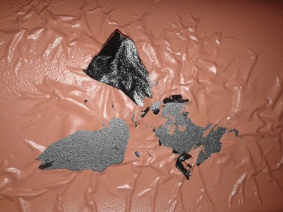

iiyama97
Wys³any: 2015-04-07, 16:11   Problem z podnoszeniem (wa¿eniem) siê podk³adu.
0
UP DOWN
Posty: 12
Sk±d: Wroc³aw
Witam.
Znajomy poprosi³ mnie o polakierowanie mu paru elementów od motocykla, poniewa¿ by³y one polakierowane sprayem i ich odcieñ nie zgadza³ siê z reszt± motocykla. Po przeszlifowaniu i próbie po³o¿enia lakieru podk³adowego akrylowego, zacz±³ mi siê on wa¿yæ w miejscach gdzie bezbarwny przetar³em do bazy (co nie by³o trudne, bo bezbarwny by³ mega miêkki). Po przejrzeniu forum postanowi³em spróbowaæ z podk³adem epoksydowym, który podobno mia³ dobrze radziæ sobie z izolacj± takich pod³o¿y.
Niestety po jego aplikacji efekt dalej mizerny. Zaznaczê, ¿e podk³ady równie¿ s± lakierami ze spraya, poniewa¿ niestety nie mam jeszcze pistoletu do podk³adów.
Czy by³by mi kto¶ w stanie pomóc co mam z tym teraz zrobiæ ?
Do tej pory nie mia³em podobnego problemu.
Z góry dziêkuje za wszelk± pomoc i przepraszam za s³ab± jako¶æ zdjêæ podgl±dowych.
Plik ¶ci±gniêto 91 raz(y) 44.96 KB
Plik ¶ci±gniêto 104 raz(y) 46.08 KB
barteek933
Wys³any: 2015-04-07, 21:57
0
UP DOWN
Pomóg³: 14 razy
Posty: 824
kupiæ 5l nitro i to wszystko zmyæ. Ciê¿ko nie bêdzie
