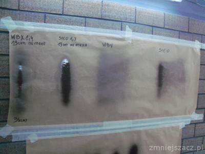

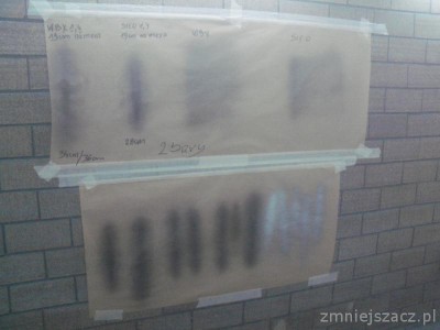

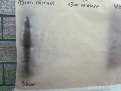

I na koniec dodam ró¿nicê pomiêdzy ori gunem a pod...je...b± w wersji obrazkowej.
Odleg³o¶æ opisana jest jako 19 cm ale by³a 18 cm- ¼le policzy³em/odj±³em.
Baza by³a do¶æ gêsta jak pod WBX.
Dolane na bogato aby lepiej by³o widaæ i wykrzesaæ z SICO co tylko siê da :D
Plik ¶ci±gniêto 92 raz(y) 38.86 KB
Plik ¶ci±gniêto 97 raz(y) 50.89 KB
34 cm to czê¶æ mokra 36 to ju¿ z zakurzem
Plik ¶ci±gniêto 54 raz(y) 45.36 KB

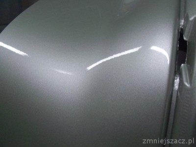

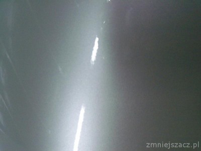

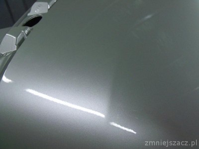

Tak¿e ró¿nica pomiêdzy ori a "jego tañszym odpowiednikiem" jest SPORA :D
Baza tragedia, musia³em mocniej rozcieñczyæ i zrobiæ co¶ czego dawno podczas lakierowania nie robi³em................. POMY¦LEÆ jak to zrobiæ ¿eby jako¶ wygl±da³o ^^
Z bezbarwnym posz³o ca³kiem ca³kiem, ale przyznam siê ¿e lekko oszukiwa³em i doda³em do 505 10% rozpucha.
Tak czy siak - Z£OM !!
