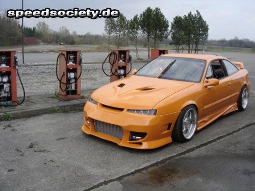

Czemu na oryginalnych autach jest klar? Jako¶ tak dziwnie bez tego klaru, no nie bede siê wiêcej k³óci³ to ja tu amator. :wink:
O taki efekt mi chodzi. Czy to akryl :?: Nie moge uwierzyæ, ¿e na tym nie ma klaru bo lakier nie jest na bank oryginalny.(obrazek w za³aczniku na samym dole) A jednak siê k³óce :wink:
lukasz1988 podaj wiêcej o jaki ci chodzi HVLP, LVLP, HP,RP :?: (jaka miêdzy HP i RP jest ró¿nica :?: ) jak o LVLP to polecam Leader lub Evo star (linki s± w tym temacie. Osobi¶cie planuje kupiæ sobie Leadera)
Szkoda ¿e z tymi tuningowanymi jest kupa roboty, fajnie to wygl±da (przód):
Plik ¶ci±gniêto 11761 raz(y) 49.9 KB
Plik ¶ci±gniêto 11537 raz(y) 55.24 KB

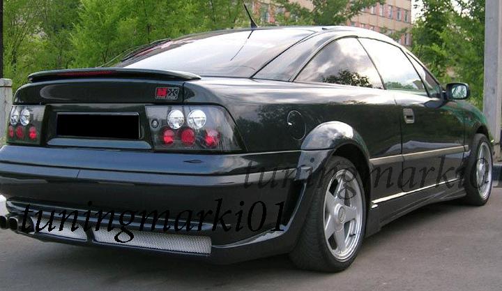

Jak my¶licie te dwie calibry które wstawi³em s± pokryte 1 czy 2 warstwowym akrylem
ZENEK
Wys³any: 2007-12-30, 19:15
0
UP DOWN
Pomóg³: 1 raz
Posty: 86
Juz wyja¶niles chcesz po³o¿yc bazê z bezbarwnym i to jest dobry wybór poniewa¿ bedziesz mia³ auto ca³y czas w po³ysku a w kolorze czarnym to istotne oba auta na zdjêciach wed³ug mnie sa w bazie czyli dwuwarstwówce widzisz lakier bezbarwny zabezpiecza kolor przed s³oncem czyli kolor nie p³owieje no i ³atwiej utrzymac auto i co najwazniejsze kolor ma g³ebie trudno mi cos doradziæ nie wiem jakie masz mieszalnie na swoim terenie i ile chcesz wydaæ kasy na lakier
