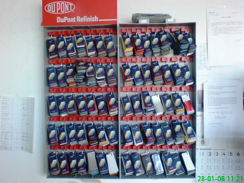

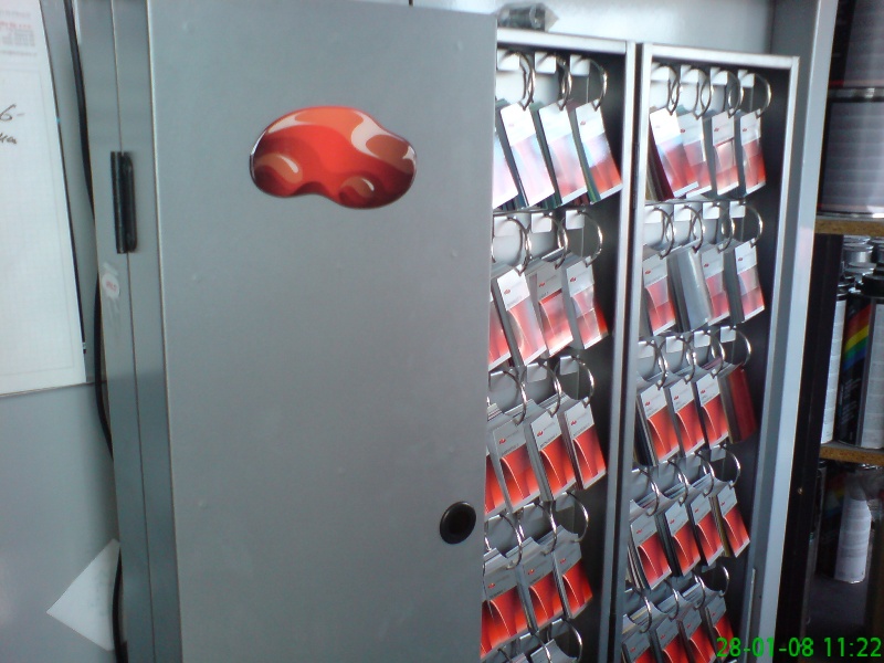

@zenek
to sobie zobacz w za³±czniku te natryski,moze je odró¿nisz-cieszy³bym siê :grin:
Pobierz Plik ¶ci±gniêto 693 raz(y) 155.38 KB
Pobierz Plik ¶ci±gniêto 680 raz(y) 154.1 KB

baqo pierwsze zdjecie to tzw. "nowe fiszki" drugie to "stare fiszki" i tu uwaga nie w firmie makra bo tak jest na piecz±tce na jakim¶ dokumencie pouk³adaja fiszki bo w starych jest w³o¿ona jedna nowa dobry kolorysta widzi wszystko
baqo
Wys³any: 2008-01-28, 19:46
0
UP DOWN
Pomóg³: 20 razy
Posty: 1553
Sk±d: ko³obrzeg
ZENEK napisa³/a:
chyba chodzi ci o niech w firmie marka-tak siê nazywa. :wink: zeniu nie gniewaj siê :smile: :smile: :smile:
ZENEK napisa³/a:
ja za takiego siê nie uwa¿am,ale staram siê. :wink: ch³opaki sobie pouk³adaj±.
