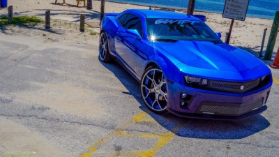

http://lakierowanko.info/viewtopic.php?t=2389
zoba zoba :D heheh
Cudowny kolor i autko tez lala :D z jakiej to palety moze byc :) ? zabojczy ten kolor jest :D

;) eee my¶la³em, ze co¶ kozackiego pode¶lesz a to zwykly fiolecik ;) Na zwyk³ym samochodzie.
Ju¿ na naszym iveco jest znacznie bardziej efektowny lakier ;P Mimo i¿ malowali¶my go z podej¶ciem "to tylko laweta"

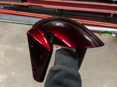

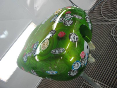

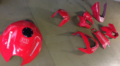

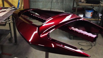

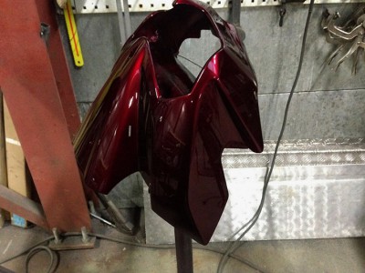

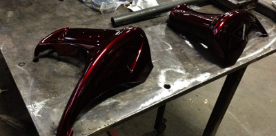

Wrzucê robotê Gugun'a wykonan± na lakierach House Of Kolor.
Z³ota baza, na to z³oty brokat, na to brandywine Kandy UK. Noo i klar.
Widac conieco na zdjeciach ale jak to zwykle bywa z teg typu lakierami - fotki nawet w 10% nie oddaj± niesamowitego efektu widzianego w realu :)
NIe oddaj± :)

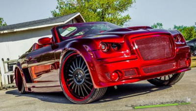

Trochê inspiracji...

:shock:
Ju¿ widze ile lakiernik wzi±³ za tak± prace : D

936, - podoba sie czy nie - ale robota niesamowita :) I to jest sztuka :)
juny, - wbrew pozorom takie prace nie sa Bóg wie jak drogie :) Wiadomo, ze dro¿sze od standardowych robótek ale jak sie trafi na goscia z wyobraxni± i wpraw± to wzglêdnie szybko jest w stanie to zrobiæ. A jak sie kocha swój pojazd to chyba warto :)
Stary to nie moja praca :nie: , Nie mogê siê pod ni± podpisac. (szacunek dla twórcy)
Próbujê tak w³a¶nie zaprezentowac materia³y i natchn±c do pracy z transparentami...
Poniewa¿ to niesamowita przyjemno¶c "mieszania barw ¶wiat³a widzialnego" w ten sposób, poprzez u¿ycie lakierów :)
Pozdrawiam

Witam Forumowiczów a w szczególno¶ci ludzi zainteresowanych produktami House of Kolor .
Przez ostatnich kilka tygodni planowalem lakierowanie mojego motocykla Kawka z750, szuka³em do¶æ d³ugo koloru marzeñ i okaza³ sie nim z serii HOK Brandywine KBC.
Postanowi³em zakupiæ pakiet potrzebny do polakierowania moto przez Pana Artura z Custom-Shop i prysn±æ by przykryæ ten brzydki czerwony oryginalny kolor.
Po lakierowaniu ,nie mog³em uwierzyæ w to ,¿e wyszed³ dokladnie taki kolor jak na wzorniku z HOK a mo¿e i nawet ³adniejszy :) W realu wygl±da to kosmicznie :spoko: wci±¿ jestem pod wra¿eniem.
Na podk³ad da³em grafit met. gruboziarnisty lekko zmieszany ze srebrnym met. gruboziarnistym 3 warstwy, na to Brandywine 3 warstwy i bezbarwny 2 warstwy.
Nie wytrzymam i musze wpu¶ciæ kilka fotek :) Te fotki tak jak wcze¶niej ludzie pisali nie oddaj± rzeczywistego efektu!
Pozdrawiam

:spoko: kolorek piêkny :)

Zadowolony klient jest dla nas najwieksza pochwala i wynagrodzeniem trudow wprowadzania tych wyjatkowych lakierow na rynek :)
Faktycznje wyglada mega dobrze. Nie moge sie doczekac az motocykl poskladany wyjedzie w sloneczna pogode na ulice :) licze na mala paczke fotek :)

Wyglada mega!!! :spoko: Sam mam zamiar na ten kolor machnac zwoja Hanie :D Ile poszlo tego candy na wszystkie plastiki?
kokosz
Wys³any: 2014-02-27, 11:22
0
UP DOWN
Posty: 2
Lakiery, podk³ady, baza ok 950 z³ + wykonanie. Trochê sie zaniepokoilem jak po po³o¿eniu bazy brandywine wyszed³ mi fioletowy kolorek. Ale po po³o¿eniu klaru poprostu kopara opad³a!
Ok. 0,4 l grafitowej gruboziarnistej metalik bazy z 0,1 l srebrnej grub. met.(2/1 z reducerem )
0,6 l brandywine KBC ( 2/1 z reducerem)
Ok 0,6 lakier bezbarwny
W sk³ad wchodzi
(0,4l UC35
0,2l KU150
0,2l RU311)
Powodzenia

https://www.youtube.com/watch?v=yU9bPzjUCYk
Ju¿ pewnie czê¶æ z Was widzia³a.
BC02, na to UK22, na to USC01 :)

zajebiaszczy :)

bardzo mnie siê to podoba :D powiedz mi jakie ilo¶ci s± potrzebne na w/w auto z linku (mniej wiêcej) i z jakimi kosztami trzeba siê liczyæ za kpl. tych materia³ów. Mo¿e byæ na priv je¶li to tajemnica :D

napisz tutaj bo tez jestem ciekaw :D

A co to za tajemnica :) ?? Ceny materia³ów s± ogólnie dostepne tutaj: http://sklep.custom-shop....-house-of-kolor
Z 4l BC02, 4-5l UK22, 4l USC01.
Do tego 6l Reducera do ca³osci, 2l KU100 do kandy i 2l KU152 do USC
Trochê kasy wychodzi. Bez kalkulatora 3800z³ brutto + reducer i catalyst
Ceny indywidualne przy wiekszych zamówieniach oczywiscie te¿ mo¿na ustaliæ ;) A i system ratalny mamy :D
Tak, jest to sporo ale kto maluje tak samochody kosztuj±ce 2-3-4-5 tys z³ ?
Pewnie i maluj± ale musz± strasznie je kochaæ :)

- kurka blaszka to trochê siê schodzi z nak³adaniem tego wszystkiego - jakby nie patrzeæ to oko³o 12litrów.

No ba. Ale coraz wiêcej chêtnych na to. Wiadomo, ¿e za takie malowanie troche sie dolicza wzglêdem malowania zwyk³ym lakierem. Ale nie oszukujmy siê - praktycznie wszystkie systemy aktualnie bazuj± na transparentach wiec w tym kierunku idzie lakiernictwo :)
Tylko u nas to nie jest ¶wie¿e a dopracowywane przez wiele wiele lat - m.in dlatego wyj±tkowe i wyró¿niaj±ce siê.
Z drugiej strony - czym jest 2h malowania dlu¿ej przy kilku, kilkunastu dniach przygotowywania powierzchni :) ??

czym jest 2h malowania dlu¿ej przy kilku, kilkunastu dniach przygotowywania powierzchni ??
oczywi¶cie liczy siê efekt, a tak naprawdê niektóre kolorki s± konkret ;)
