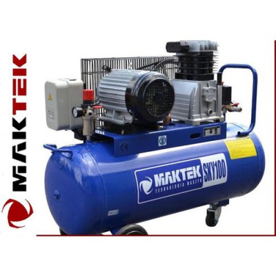

Potrzebujê kupiæ kompresor do domowego garazu. Jego g³ówne zadanie to przygotowanie mojego samochodu Opel Vectra w podk³adzie (auto nastepnie bedzie lakierowane w kabinie). Bêdê lakierowa³ podk³adem elementami z racji ze czas mam tylko popo³udniami. tzn wyczyszczê jedne drzwi z rdzy,podk³ad FERTAN, szpachla i podk³ad epoksydowy a po przeszlifowaniu podk³ad akrylowy. Pistolet to speedway HP- Wysokoci¶nieniowy (czerwony) z dysz± 2.0 Na drugi dzieñ inne elementy. Chcia³bym o ile to mo¿liwe aby ten kompresor zasili³ szlifierke mimo¶rodowa pneumatyczna która ma równie¿ przeszlifowaæ drzwi i przerwa. Szlifierka mimosrodowa firmy sico lub k2. Pisz± ¿e ta szlifierka potrzebuje od150 do 250l/min choæ inni mówi± ¿e du¿o wiêcej. W przysz³o¶ci klucz udarowy do kó³ do domowego zastosowania, do konserwacji auta.
Czy kompresor 100l dwut³okowy jednostopniowy da radê?
Wybra³em kilka modeli lecz najbardziej do gustu przypad³ mi kompresor MAKTEK model SKY 100l (przypad³ do gustu ale czy jest dobry to inna sprawa :-) ))
1.KOMPRESOR SPRʯARKA SKY 100L 10bar230V za 1500z³
ZBIORNIK: 100 litrów
NAPIÊCIE ZASILANIA: 230V 50Hz
MAKSYMALNE CI¦NIENIE: 10 BAR
MOC SILNIKA: 3,0kW = 4,0KM
WYDAJNO¦Æ TEORETYCZNA: 320 l/min
WYDAJNO¦Æ EFEKTYWNA: 225 l/min
OBROTY SILNIKA: 1050rpm
WAGA: 72 kg
2. KOMPRESOR T£OKOWY 100L METABO PROFI 320-10/100-1 za 1890z³ (trochê duzo)
+ Typ g³owicy: B2800B
+ Typ zbiornika: C - mobilny
+ Pojemno¶æ zbiornika: 100 l
+ Ilo¶æ cylindrów: 2
+ Ilo¶æ stopni sprê¿ania: 1
+ Wydajno¶æ teoretyczna (na ssaniu): 320 l/min
+ Wydajno¶æ efektywna (przy nadci¶nieniu 7 bar): 222 l/min
+ Maksymalna moc silnika: 2,2 KW
+ Obroty na wale sprê¿arki: 1570 min-1
+ Napiêcie zasilania/czêstotliwo¶æ: 230/50
+ Ci¶nienie nominalne: 10 bar
+ Wymiary (d³. x szer. x wys.): 985x395x820 mm
+ Ciê¿ar: 69 kg
Ten kompresor sky jest dobry? Pos³uzy w domu kilka lat?

Pod szlifierkê pneumatyczn± potrzebujesz przynajmniej ok. 400 litrów powietrza na minutê.

czyli na takim makteku mimosrodówka nie zrobie nawet zderzaka? czyli pisanie na szlifierce ¿e potrzebuje od150-250l/min to ¶ciema? tak podaje sico i k2

taki sam maktek tylko na 400V
NAPIÊCIE ZASILANIA: 400V 50Hz
WYDAJNO¦Æ TEORETYCZNA: 480 l/min
WYDAJNO¦Æ EFEKTYWNA: 320 l/min
WAGA: 74 kg
100l/min wiêcej, taki juz poci±gnie szlifierke? tylko nie mam si³y w domu w tym problem

Mia³em tak± szlifierkê z K2 i kompresor ok. 250 l/min. jak szlifowa³em to siê nigdy nie wy³±cza³.

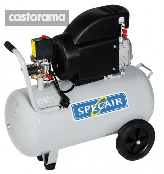

czesc chcia³em sie zapytac czy kompresorem specair 275/50l 2,0KM 275l/min mozna piaskowac pistoletem do piaskowania jesli tak jaki wybrac z zbiornikiem czy bez
z góry dzieki za pomoc
Temat przenios³em
Robertlodz09
Plik ¶ci±gniêto 61097 raz(y) 23.87 KB
juny
Wys³any: 2014-01-14, 14:20
0
UP DOWN
Pomóg³: 20 razy
Posty: 2385
Sk±d: Ostrów WLKP
Odpu¶c sobie taki pistolecik, poczytaj troche juz tego by³o.
_________________
slawciu
Wys³any: 2014-01-14, 14:47
0
UP DOWN
Pomóg³: 2 razy
Posty: 259
Sk±d: Kielce
maksikon, kompresor nadaje siê do przedmuchiwania, pompowania kó³ i malowania pistoletem mini. do innych celów siê nie nadaje.

Mój znajomy ma specair i te¿ siê nic nie dzieje... ;P czy to znaczy, ¿e jest to dobry sprzêt?
Praktyka praktyk±. Jeszcze ca³e ¿ycie przed Tob± casanowo :D nie przejmuj siê nadgonisz.
