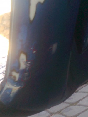

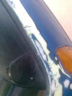

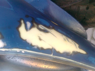

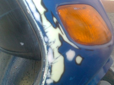

powiedzcie mi czym mogê wype³niæ te rysy szpachlówk±? natryskow± czy finischem? czy mo¿e dolaæ podk³adem

| Proponujê najpierw je rozszlifowaæ. |

| senior napisa³/a: | | Proponujê najpierw je rozszlifowaæ. | i to tak fest a co zostanie to szpachla w nie dotrzyj i podklad... |

| jakim papierkiem je rozszlifowaæ ? |

| 240 poczatkowo 400 poprawka.. |
