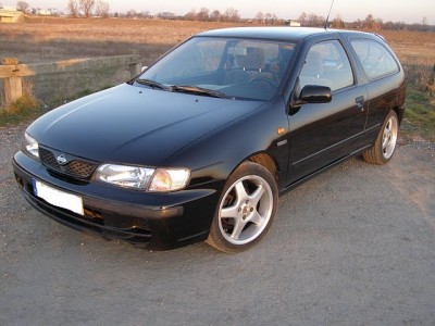

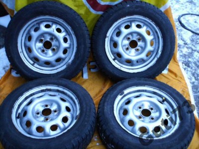

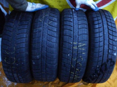

Ja mam nissana almere N15 na 205/45/16.Teraz zmieni³em na zimówki 175/65/14 i owszem komfort jazdy siê podniós³.Co do kó³ek to wiem ¿e bêdê zmienia³ na max szeroko¶æ 195 ze wzglêdu na nasze koleiny na drogach i do tego chyba zapodam nowe tuleje poliretanowe do wahaczy i to pewnie pomo¿e trzymaæ siê prosto drogi.Co do zakupu to najtaniej wychodzi allegro.Teraz musia³em na gwa³t kupiæ zimówki i za dwie sztuki 205/45/16(u¿ywane) w serwisie made in stodo³a na wiosze krzykneli mi 350z³ a na allegro wytargasz o wiele taniej.Ja za komplet czterech kó³ek zimowych na felgach stalowych da³em 520z³ wraz z wysy³k±(michelin 2x7.5mm i 2x6.5mm) tak wiêc teraz nie bêdê sie bawi³ w jazdy do wulkanizatorów by buliæ po 60 z³ za wymianê i co najwa¿niesze nie musze ju¿ kra¶æ dziecku piasku z piaskownicy by wyjechac do roboty :D .Nowe alufelgi te¿ kupie na allegro.A zapomnia³bym, w googlach wpisz "kalkulator ko³a" i mo¿esz ju¿ wyliczyæ jakie felgi i jakie do tego opony, za pare groszy wytargasz fajne allusy a tego jest pe³no bo zwo¿± z niemiec i warto jest sie targowaæ.
