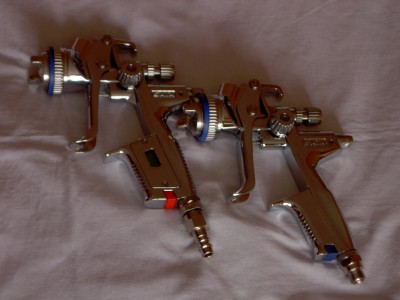

hematol napisa³/a:
niektórzy na forum pisali,zeby jednak wybraæ t± 1.2 lepsza do bazy
To by³em ja min. .... :tak:
I nadal tak uwa¿am ze w Sata 4000 RP najlepsza dysza do baz metalicznych to ... 1.2 :tak:
hematol napisa³/a:
pisalem do Sata.pl w sprawie zakupu Saty 4000 RP i pytalem czy jako uniwersalny bedzie lepszy z dysz± 1.2 czy 1.3,
Pisaæ a bezpo¶rednio rozmawiaæ to jest ró¿nica.... :tak:
Tak Ci napisali poniewa¿ tak naprawdê to nie wiedz± do czego chcesz ten pistolet zastosowaæ i do jakich materia³ów... ;)
Dla mnie idealny zestaw Sata 4000 RP to jest taki jak na tym zdjêciu
Sata 4000 RP 1.2 Digital (bazy metaliczne i per³owe) ;)
Sata 4000 RP 1.3 Lakiery nawierzchniowe... :D :spoko:
Plik ¶ci±gniêto 325 raz(y) 660.16 KB

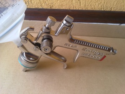

juny
Wys³any: 2013-09-03, 23:22
0
UP DOWN
Pomóg³: 20 razy
Posty: 2385
Sk±d: Ostrów WLKP
S³onko nie martw siê zawsze siê co¶ znajdzie :)
Sata jet 2000 hvlp WSB QCC :)
Teraz my¶le nad kolejnym rp do klaru :D
Ale spokojnie najpierw sprezare z³oze :)
Wiatru bêdzie w cholere 800-900 l/min :D
Plik ¶ci±gniêto 302 raz(y) 707.82 KB
