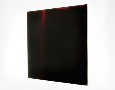

Posty: 67
ogólnie zjmuje siê malarstwem 30 lat, lakieruje samochody, meble, obrazy i inne, bardzo interesuje mnie technologia, z t±d te¿ ten post.
Poliuretan [bezbarwny lub kolor] daje t± mo¿liwo¶æ ¿e mo¿na go na³o¿yæ grubo bo odparowywanie nastêpuje ju¿ po 30-40 min., nak³ada³em go ju¿ szpachlami lecz w tym wykonaniu szpachla pozostawia rysy , które nastêpnie trzeba szpachlowaæ, obecnie zamierzam u¿yæ pistoletu.
poliuretan [bezbarwny ] mo¿na zabarwiaæ co daje bardzo ciekawy efekt kolorystyczny daj±cy g³êbie.
I nie chodzi mi tu o wydanie na pistolet 3000 z³. :

Finalnie chcia³bym uzyskaæ przezroczyst± pow³okê ok. 0,5 cm na powierzchni 100 x 100 cm.
Poliuretan jest durzo gêstrzy od farb akrylowych, mo¿e nie Jak budyñ tylko ¶mietana 18%
"Krasnystaw"

nie jestem stolarzem, bardziej zajmuje siê lakierowaniem i malarstwem,
robie to równie¿ na metalu, to praca na aluminium 95x90 cm
Plik ¶ci±gniêto 307 raz(y) 53.95 KB
