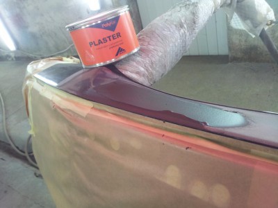

Szpachla PLASTER - na tworzywa sztuczne .... my¶lê @nort7 , ¿e by³by¶ usatysfakcjonowany ...

pawel1108
Wys³any: 2013-03-27, 21:33
0
UP DOWN
Pomóg³: 20 razy
Posty: 960
Sk±d: Wroc³aw
Cytat:
No hematol te¿ poleca Wasze produkty.
Ja równie¿ polecam :spoko:

No i chyba koniec. Ogon zosta³o jeszcze wypolerowaæ i nie wiem czy podejmê siê sam czy zrobi mi to kto¶. My¶la³em 2500 i G3 ale skoro rêcznie mam nie daæ rady to nie wiem. Jest trochê syfków ale odziwo nie du¿o. Baranek jest minimalny ale po polerce my¶lê, ¿e zniknie. 2 pozosta³e plastiki wypolerowa³em ale idealny po³ysk nie wróci³. :/ Tyle, ¿e jeden z nich jest praktycznie pod motocyklem i go prawie nie widaæ a drugi te¿ na dole. Tym bardziej, ¿e w³a¶cicielowi to w ogóle nie przeszkadza³o. :)
Dziêkujê wszystkim za wskazówki a szczególnie YAMAHERowi, hematolowi i MichuMachu. :) Da³bym pomóg³ ale nie wiem komu, a mo¿na tylko raz. :)
Teraz fotki:
1. Przygotowanie:
Wyryty plastik i kawa³ek wy³amany
2. Podk³ad
3. Po po³o¿eniu bazy i bezbarwnego
