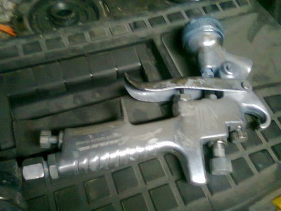

pistolet sico hvlp a cisnienie jest takie ¿e kompresor wy³ancza siê przy 6bar. i jak maluje spada do 3 i znów siê w³ancza

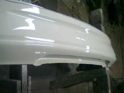

Posty: 47
Raz malowa³em zderzak tym pistoletem i mora by³a prawie nie zauwa¿alna ladnie g³adko wysz³o ale patentu na to nie znam poprostu siê uda³o

No moze i dobi³o do 6 barów ale jak masz w pistolecie dolny zaworek to sobie nim regulujesz cisnienei :) albo masz tyci otwarte i wtedy leci jak z puszki od sprayu albo na full jak ja :D i jest tajfun :)
Moze problem tkwi w tym ze za ma³o rozlewasz lakieru :) ??
HVLP--> na ma³e cisnienie jest :) tak ze d³ugo schodzi malowanie elementu i chyba troszke wolniej :)
Nigdy takim nie lakierowa³em :) ale napisz do LACDOCTORA i on Ci powie CO i jak :) bo sico uzywa³ :)

Za 100z³ kupisz odpowiedni pistolet , odpowiedni do stopnia zaawansowania Twojego na ten moment.

Sico Bronz RP :tak:

Wszyscy tylko piszecie o SACIE... :)
A co powiecie o tych sprzêtach :
IWATA WS400 EVO 1.3 BASE
IWATA WS400 EVO 1.3 CLEAR
Ja mam IWATA Air Gunsa AZ3 HTE2 1.3
i fajnie siê nim maluje czê¶ci s± dostêpne
strumieñ równy(nie porównuje do WS400 bo jeszcze takim nie robi³em ale porównam jak kupiê i sprawdzê :D )
na Gunse przesiad³em siê z chiñczyka Fobo 1.4
Jak pomalowa³em element Guns± to ju¿ od tamtej pory ten chiñczyk nie by³ u¿yty.
A podk³ad maluje speedway 2.0 a potem suszê i na mokro papierkiem

darkmilten,wez w koñcu wrzuæ jakie¶ fotki twoich prac bo za chwile sie pobij± tu ludzie o racjê prawdy!Ka¿dy strzela w ciemno co Tobie przeszkodzi³o w wylaniu dobrze klaru.... :sciana:
Co do IWATA Air Gunsa AZ3 HTE2 1.3 potwierdzam ¿e tym ju¿ dobrze polakierujesz,i to jest takie minimum czym mo¿na ju¿ dosæ dobrze "co¶ zmalowaæ".To jest oczywi¶cie moje zdanie.Polecam taki pistolet na pocz±tek! :spoko:

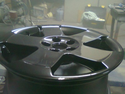

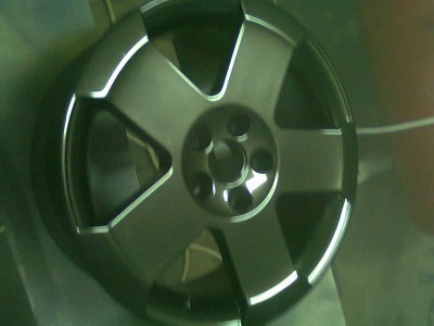

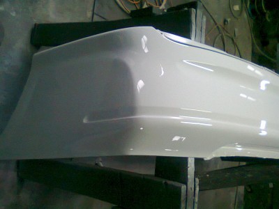

Malowane Air Gunsa AZ3 HTE2
Kolor felg to czarna baza z dodatkiem z³oto-niebieskiego ziarna przewaga z³ota
(kolor dorobi³em w mieszalni samemu nie z nr.)
Zderzak to chyba by³ do opla vectry B
A zdjêcie pistoletu w trakcie mycia

darkmilten
Wys³any: 2013-01-29, 20:33
0
UP DOWN
Posty: 47
WOW Lordik poprostu szok jak porownam to do tych moich wypocin tym chinczykiem to chyba zaraz zamawiam gunse
darkmilten
Wys³any: 2013-01-29, 20:35
0
UP DOWN
Posty: 47
te wszystkie rzeczy oczywiscie bez polerki sa swie¿o po malowaniu?

darkmilten napisa³/a:
na pierwszej focie jeszcze zapylenie widaæ :D
¶wie¿o po malowaniu felgi a zderzak po 2h zdjêcie zrobione
jakie cisnienie ustawiasz na manometrze pod pistoletem??
Ci¶nienie zale¿y jakie mi pasuje
jakiej gêsto¶ci farba
trzeba to wyczuæ. popatrz sobie na jakim ci siê lepiej maluje
a w przypadku metaliku albo per³y to ci¶nienie zmienia odcieñ farby
Na 1 focie widaæ jak ziarno zab³ysnê³o :D
z kolor czarny przechodz±cy w s³oñcu w kawowy taki fajny :)
telefonem zdjêcia robione to nie ma jako¶ci HD ;P
