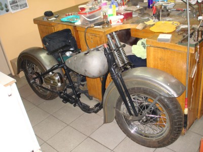

Remontuje takie pojazdy.Czy jestem dobrym lakiernikiem?Któ¿ to wie??

Dodam jeszcze fotkê z pocz±tku remontu,¿eby nie by³o...
