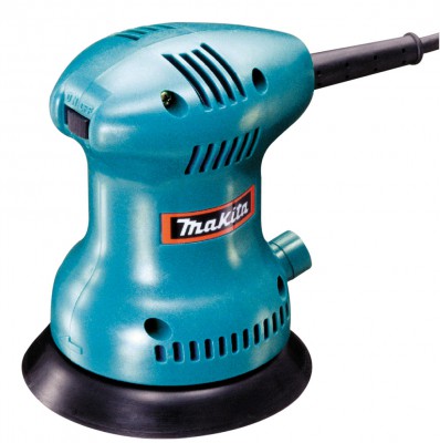

Tylko MAKITA
:rotfl:

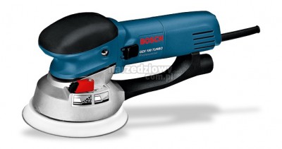

Polecam
BOSCH GEX 150 Turbo Profesional ( niebieska )
2 tryby pracy
-planetarna ( do docierania szpachli i rozmatowywania rantów )
-orbitalna ( do matowania podk³adów jako wykoñczeniowa )

Polecam BOSCH GEX 150 Turbo Profesional
2 systemy pracy
-planetarna (do docierania szpachli, rozmatowywania rantów przed szpachlowaniem, zdzierania pow³ok lakierniczych
-orbitalna, mimo¶rodowa (do zacierania rys, matowania wykoñczeniowego)
Osobi¶cie u¿ytkuje j± w pracy jak i prywatnie, sprawdza siê niesamowicie, moge j± polecic.
Pozdrawiam
Plik ¶ci±gniêto 771 raz(y) 809.07 KB

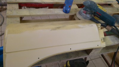

Plik ¶ci±gniêto 580 raz(y) 84.25 KB

Jak kto¶ chêtny to mam makita BO5000 na papier 125 w pe³ni sprawna po wymianie ³o¿ysk i przewiniêciu wirnika. daje radê w szpachli i podk³adach, oddam za 220zl, oczywi¶cie u¿ywana zdjêcie pogl±dowe.
Plik ¶ci±gniêto 835 raz(y) 162.79 KB

To jak tyra³es ze az ³ozyska posz³y w takim sprzeciorku :) ?
Ja mam krazek 150 :)
adniem21
Wys³any: 2013-01-31, 22:23
0
UP DOWN
Pomóg³: 1 raz
Posty: 131
£o¿yska wymieni³em dla pewno¶ci bo na dolnym by³ lekki luz, a ze mia³a s³u¿yæ to j± przegl±dn±³em dla pewno¶ci. Nie wiem ale pewnie jest dostêpny dysk na 150 nie sprawdza³em.

W±tpie inaczej by³by dostêpny w zestawie. Oczywiscie mo¿esz za³orzyc 150 mm ale silniczek d³ugo nie poci±gnie przy intensywnej pracy.
Ps. 125 to zamalutki dysk di du¿ych powierzchni zw³aszcza bez przek³adki nie spe³ni oczekiwanego zadania.
Wprostv przeciwnie spowoduje wydzieranie do³ów "Efekt Fali"
Do naprawy Spot Repair jest ok.
adniem21
Wys³any: 2013-02-03, 14:50
0
UP DOWN
Pomóg³: 1 raz
Posty: 131
t± szlifierkê kupi³em jako u¿ywan± wiêc nie mia³em ¿adnego zestawu, silnik to 180W i nie udalo mi siê go zatrzymaæ nawet jak szlifowa³em aluminium.
936
Wys³any: 2013-02-03, 15:57
0
UP DOWN
Pomóg³: 4 razy
Posty: 905
Nie zrozum mnie ¼le.
Moc tej szlifierki przewidziana jest do tarczy fi 125. Inaczej producent za³orzy³by fi 150.
To nie znaczy, ¿e jest z³a poprostu jej zastosowanie ma na celu inne zadania.
Ps. nie s±dze, ¿e nie da sie ni± dotrzec szpachli...
