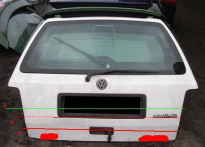

Mam jeszcze do was pytanie. Porobilem zaprawki na klapie. Podklad mam wylany do kreski nr.1 I teraz chce cieniowac klape. Maluje akrylem. Pierwsza warstwa do kreski 1, druga warstwa pod kreske 2. Pozniej dolewam do resztek rozpuszczalnika do cieniowania i maluje miedzy 2 i 3 tak ? Dokad matowac lakier do 3 kreski? Ten rozpuszczalnik pokryje matowanie ?
| Plik ¶ci±gniêto 130 raz(y) 22.6 KB |

| wierzba napisa³/a: | | Mam jeszcze do was pytanie. Porobilem zaprawki na klapie. Podklad mam wylany do kreski nr.1 I teraz chce cieniowac klape. Maluje akrylem. Pierwsza warstwa do kreski 1, druga warstwa pod kreske 2. Pozniej dolewam do resztek rozpuszczalnika do cieniowania i maluje miedzy 2 i 3 tak ? Dokad matowac lakier do 3 kreski? Ten rozpuszczalnik pokryje matowanie ? |
Pomiêdzy 1 i 3.powinien pokryæ. |
