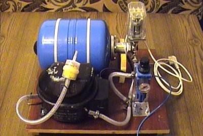

Wys³any: 2009-03-14, 16:58   Jak zrobi³em swoja sprezarke do aerografu!!!!
+2
UP DOWN
Pomóg³: 2 razy
Posty: 290

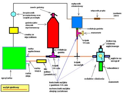

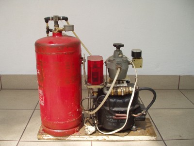

Wiele tematow juz bylo na temat typu:JAKA SPREZARKR KUPIC? KTORA NAJLEPSZA ? I GDZIE NAJTANIEJ? Otoz najtaniej moi drodzy jest zrobic sprezarke do aerografu we wlasnym zakresie:) najtaniej -co nie znaczy wcale ze bedzie to jakas lipa! Do niedawna sam uzywalem malutkiej sprezareczki ale gdy przyszlo siedziec godzinami nad projektem potrafila pod koniec pracowitego dnia plunac woda :sciana: Kazdy ma granice swojej wytrzymalosci! poszperalem w necie tu i tam i znalazlem opis i gotowa recepte jak zrobic sprezarke z agregatu od lodowki i starej gasnicy,a ze na mechanice sie nieco znam,udoskonalilem nieco projekt internetowy i wyroszylem do sklepu po zakupy! wszystkie niezbedne czesci zakupicie bez problemu!
Sprezareczka spelnia moje oczekiwania w 100% wode skutecznie zostaje w separatorze jest bardzo cicha i ma stale,regulowane cisnienie,nic wiecej mi nie potrzeba,a jak jest cicha?-posluchajcie swojej lodowki:)nikomu nie przeszkadza,mozna pracowac nia w domu,a nawet noca!!
Ponizej umieszczam fotki mojej sprezarki jak tez innych,alternatywnych,o innych konstrukcjach lecz tej samej zasadzie dzialania! wraz ze schematem elektrycznym!
W razie gdyby komus nie chcialo sie wykonac samemu takiego kompresorka to mam zaprzyjaznionego mechanika ktory sie tym zajmie:)
W razie jakichkolwiek niejasnosci pytajcie!!!!!!! z checia odpowiem!

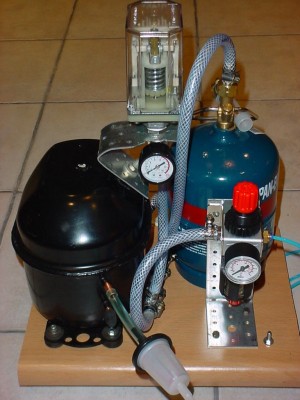

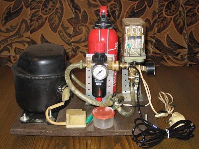

wersja zbiornika wyrownujacego z butli gazowej,turystycznej i elastyczne weze zamiast trojnikow!
Plik ¶ci±gniêto 6472 raz(y) 101.66 KB
Schemat elektryczny
Plik ¶ci±gniêto 14530 raz(y) 36.42 KB
Calkiem niezle prezentuje sie w domu:)
Plik ¶ci±gniêto 1951 raz(y) 783.04 KB
Plik ¶ci±gniêto 2625 raz(y) 793.56 KB
Plik ¶ci±gniêto 1180 raz(y) 860.66 KB

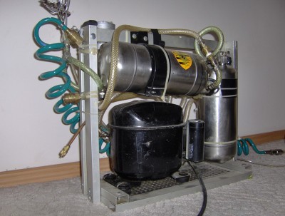

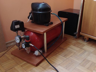

Nie wszystkie fotki weszly! cd.
Wersja z inna gasnica na wezach elastycznych
Plik ¶ci±gniêto 2066 raz(y) 164.06 KB
zbiornik wyrownujacy cisnienie stosowany w piecach CO
Plik ¶ci±gniêto 4832 raz(y) 41.58 KB
gasnica samochodowa
Plik ¶ci±gniêto 3966 raz(y) 72.65 KB

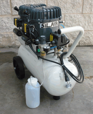

Witam pomys³ jest dobry i stary jak ¶wiat. Sam mam taki sprze tyle ¿e pierwszy agregat dzia³a³ ¶wietnie jaki¶ czas po czym zacz±³ wyæ a¿ siê "skoñczy³", natomiast drugi wy³ od samego pocz±tku. Zamierzam zamontowaæ trzeci agregat, zobaczymy jak bedzie. do trzech razy sztuka.
Co do zwiêkszenia wydajno¶ci to nie wystarczy wiêkszy zbiornik wyrównawczy, ale trzeba te¿ zwiêkszyæ liczbê agregatów. Widzia³em zdjêcia takiej przeróbki ze zwyk³ego kompresora 24L ( zdjêty silnik i za³ozony rzad agregatów) oraz co ciekawzse znalaz³em tak± konstrukcjê w wykonaniu amerykañskiej firmy SAILENTARE TECHNOLOGY(nazwa oczywista) kosztuj±c± ponad 2 tysi±ce dolarów do z³udzenia przypominajac± ten patent.
Plik ¶ci±gniêto 81169 raz(y) 30.46 KB

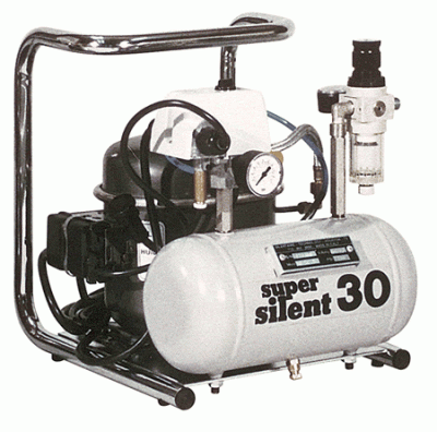

Inne przyk±³dy "dzie³ " tej firmy kosztujace odpowiednio 1615 usd oraz 580 usd , przypatrzcie siê dok³,dnie, widac ¿e s± to jakby agregaty.
Plik ¶ci±gniêto 627 raz(y) 97.28 KB

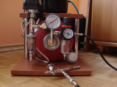

w³a¶nie budujê takie cudo i mam parê pytañ, otó¿
na ¿adnym ze zdjêæ (chyba) nie widzê ¿eby zestaw mia³ jaki¶ filtr do usuwania oleju (tylko wody)
mam agregacik taki sam jak na ostatnim zdjêciu - rusek, i strasznie mi ten olej wyrzuca do rurki.
z drugiej strony - nigdzie nie mogê znale¼æ (allegro) odolejacza jedynie naolejacz (który ma smarowaæ np. pneumatyczne narzêdzia).
czy ten problem z olejem pó¼niej zanika?
czy mo¿e olej zbiera siê te¿ w odwadniaczu?
albo mo¿e mi kto¶ doradzi sk±d wzi±æ odolejacz?
czy taka kostka (na kablu elektrycznym) bêd±ca wy³±cznikiem przeci±¿eniowym jest w tym uk³adzie niezbêdna? bo zdarza siê ¿e po paru sekundach wy³±cza mi agregat. (do czego ona w³a¶ciwie s³u¿y - tzn co to ma byæ to przeci±¿enie - ¿e niby jak zbyt d³ugo pracuje?) czy mo¿na j± wyci±æ z uk³adu?
z góry dziêki

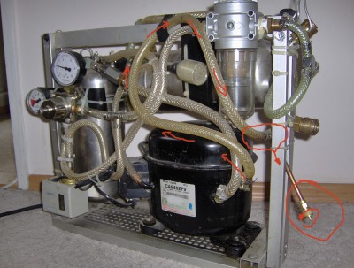

cube napisa³/a:
Te¿ mia³em ten problemik kilka lat temu, kiedy sk³ada³em podobne "cudo". Odolejacza nie znalaz³em wiêc rozwi±za³em to najpro¶ciej jak siê da³o- wykorzysta³em grawitacjê.
Przewód na wyj¶ciu z agregatu pnie siê najpierw w górê, nastêpnie w dó³ i znów w górê, tworz±c "zakole". W zakolu zbieraj± siê ciê¿kie cz±steczki oleju i ¶ladowe ilo¶ci wody wyplute przez agregat.
Ci¶nienie w tym miejscu nie jest ogromne a przekrój przewodu wystarczaj±co du¿y by podczas t³oczenia powietrze nie zabiera³o tej mieszanki ze sob±.
Raz na jaki¶ czas odkrêcam (przy w³±czonym agregacie) zaznaczony na zdjêciu zaworek.
Dzisiaj my¶lê, ¿e lepsze by³oby co¶ nieco wiekszego, co¶ w rodzaju "odstojnika na ciê¿kie alkohole", jak w aparaturze do destylacji bimbru ;) ale nie chce mi siê ju¿ przerabiaæ. Po za tym to rozwi±zanie dobrze zdaje egzamin.
Plik ¶ci±gniêto 1660 raz(y) 232.88 KB
Dziêki dwóm zbiornikom wyrównawczym uzyska³em dodatkowo niezamierzony efekt. Poziomo ustawiony zbiornik dzia³a jak odwadniacz bo to w nim zbiera siê praktycznie ca³a woda, któr± te¿ od czasu do czasu trzeba wylaæ przez wbudowany ci¶nieniowy zawór.
(odwa
Plik ¶ci±gniêto 1024 raz(y) 204.03 KB

Na zdjêciu powy¿ej widaæ taki filterek wykonany z plastikowej buteleczki po atramencie do drukarki (do¶æ odporny na zgniecenia), wnêtrze wype³ni³em wk³adem do filtrów akwariowych (zdaje siê, ¿e to jaka¶ flizelinowa wata) a z ty³u zrobi³em otwory.
Testowa³em kilka ró¿nych matria³ów, ale mam wra¿enie, ¿e ta wata stawia najmniejszy opór co da siê zauwa¿yæ po d³ugo¶ci pracy sprê¿arki podczas nape³niania butli.
odno¶nie wy³±cznika
Teoretycznie taki wy³±cznik w wiêkszo¶ci sprê¿arek powinien znajdowaæ siê na obudowie samej sprê¿arki (tzw. termik) i zabezpieczaæ ma przed przegrzaniem. Je¿eli tego typu wy³±cznik po paru minutach pracy odcina pr±d to znaczy, ¿e termik jest do wymiany.
Chyba gdzie¶ wcze¶niej wspomnia³e¶, ¿e Twój wy³±cznik ulokowany jest na przewodzie wiêc mam wra¿enie (nie mam pewno¶ci), ¿e ten wy³±cznik mo¿e mieæ za zadanie zabezpieczenie przed drastycznym skokiem napiêcia (jak np. szlag jasny z nieba). Stosowany w urz±dzeniach pracuj±cych na zewn±trz. Je¶li tak to go po prostu wytnij z obwodu i zobacz co siê bêdzie dzia³o. ;)

Nie chodzi³o mi o powrót oleju do komory sprê¿ania, ale do czê¶ci korbowodowej ze tak powiem, lecz nie wzia³em pod uwagê tego ze z olejem bêdzie tam równie¿ woda... wiêc odpada... inna sprawa jest taka ¿e sprawna sprê¿arka nie powinna pluæ olejem...

LoboLoco napisa³/a:
jeszcze jedna sprawa... lepiej ¿eby olej nie wydostawa³ siê z agregatu do odolejacza, tylko wraca³ spowrotem... mo¿e sensownym wyjsciem jest zrobienie spirali lub zbiorniczka na drodze wylotowej powietrza, tak ¿eby olej móg³swobodnie wracaæ do agregatu
Te¿ kombinowa³em w ten sposób :) tyle, ¿e powrót mia³ byæ do rurki olejowej. Ale ten "olej", przynajmniej wed³ug moich obserwacji, po pewnym czasie, kiedy zmiesza siê z cz±steczkami wody przemienia siê w szlam i chyba nie za zbytnio spe³ni swoje zadanie. Nie wiem, mo¿e niech kto¶ bardziej obeznany w temacie siê wypowie.
cube
Wys³any: 2009-06-22, 13:45
0
UP DOWN
Pomóg³: 3 razy
Posty: 110
Cytat:
je¿eli nie zale¿y ci zbytnio na g³o¶no¶ci urz±dzenia, to mam na sprzeda¿ kompresorek MAR miniMA-1000...
dzieki - sam taki mam i dlatego budujê "cudo"
wy³±cznik przeci±¿eniowy - có¿ jest w pewnej odleg³o¶ci od agregatu - na kablu - w bia³ej plastikowej kostce - jak na ostatniej fotce z pocz±tku tego tematu
w ¶rodku (wy³±cznika) jest jakie¶ uzwojenie i sprê¿ynka, która jak siê rozgrzeje to roz³±cza obwód.
a pytam o to wszystko g³ównie dlatego ¿e jak ten agregat pod³±czam do pr±du (bez ca³ej reszty)
to czasem po kilku sekundach przestaje dzia³aæ, a czasem i 2 godziny nonstop chodzi.
chyba pominê tê kostkê i bêdzie spokój
Cytat:
Jesli agregat bedzie odwrocony, tzn.dolna czesc tlokow/tloka bedzie zalana olejem to po dluzszym czasie olej przeniknie do komory sprezania.Pasowanie tlok-cylinder jest bardzo precyzyjne, w tak malej szczelinie napiecie powierzchniowe "pompuje" olej na druga strone tloka.Skutkiem tego jest nieodwracalne uszkodzenie zaworkow
czyli je¶li dobrze zrozumia³em powy¿sze - to ¿e wypluwa mi olej - to oznaka ¿e siê psuje?

Doczyta³em siê w³asnie, ¿e olej stosowany w agregatach jest po pierwsze bardzo delikatny na wodê, tzn. ma wysok± higroskopijno¶æ a po drugie jest bardzo "¿adki" co powoduje tworzenie siê mg³y olejowej, któr± trzeba usun±æ separatorem... wniosek jest taki, ¿e jedynym wyj¶ciem jest zrobienie "oczka" do sprawdzania poziomu oleju i uzupe³nianie go, lub ca³kowite olanie tematu... ludzie uzytkuj±cy takie samoróbki czêsto sugeruj± ¿e pracuj± bez oleju i jest ok... nowy agregat widzia³em kiedy¶ za 350 zeta, niewiem czy pozwoli³bym sobie na olanie tematu smarowania... ale taki ze z³omu za 30pln to inna bajka...
mo¿e olej nagromadzi³ siê ju¿ w komo¿e sprê¿ania, a mo¿e to tylko mg³a olejowa... ciêzko to oceniæ. najczê¶ciej jednak plucie olejem oznacza z³e spasowanie elementów... w ch³odziarkach olej w obwodzie jest "potrzebny" wiêc konstrukcyjnie agregat nie eliminuje oleju z obiegu powietrza (ch³odziwa)...

Loco- ja ola³em temat smarowania, chocia¿ nie do koñca bo zaopatrzy³em siê we fiolkê z zapasem oleju. Od momentu pierwszego uruchomienia (nówka kompresorek), a by³o to jakie¶ 10 lat temu, ani razu nie uzupe³nia³em tego co zosta³o wyplute. Zreszt± wyplute zosta³o niewiele wiêc chyba ze trzy razy tylko odkrêci³em spust ze szlamikiem.

Co do wy³±cznika przeci±¿eniowego to mo¿e byæ to zwyk³y bezpiecznik przepiêciowy... mo¿e jest na nim podany pr±d jaki "obs³uguje" ...
http://lakierowanko.info/download.php?id=478
kwadratowa kremowa kostka obok okr±g³ego pojemniczka wygl±da mi na starter... jezeli o to foto chodzi... :/ i o ten detal....
da radê - ale my¶lê te¿, ¿e to mo¿e byæ kwestia jako¶ci wykonania kompresora (firmy)
Cube - chyba kojarzê o czym mowa, to starszy typ sprê¿arki. Moja sugestia jest taka, je¶li musisz to zamontuj ten agregacik, którym dysponujesz, ale je¶li mo¿esz (kasa) kup nowszy (najlepiej nowy) kompresorek. To bêdzie najwiêkszy wydatek w tej machinie. S±dzê jednak, ¿e dziêki temu zaoszczêdzisz sobie du¿o k@%ew ;)

Widze ze moj temacik cieszy sie wielka popularnoscia-cieszy! cieszy!!
Musze wam powiedziec ze pomimo waszych problemow z kompresorami a w szczegolnosci z olejem i woda ja ze swoim nie mam zadnych! sprawuje sie naprawde idealnie i jestem z niego szczerze zadowolony! Planuje nawet dostawic jeszcze jeden agregacik do niego zeby szybciej pompowal i tym samym dluzej odpoczywal!
Widze pewna rozbierznosci w budowie pomiedzy moim kompresorkiem a waszymi!! zauwarzcie ze wlot powietrza w moim jest oddzielny od wylotu! czyli ze powietrze z kompresorka idzie przez zwykly pistoletowy odwadniacz i odolejacz i wpada do butli tam tez pewnie jeszcze cos sie osadzi na dnie i wychodzi przez 2 odwadniacz do regulatora a za nim juz suchutkie do aero! mam jeszcze jeden separator przy aerografie tak na wszelki wypadek i ten juz jest suchutki!
Wasze kompresorki maja jedno wejscie i sluzy ono tez jako wyjscie ale powietrze moze tez omijac butle gdy cisnienie wzrasta i najktutsza droga idzie w przewod do aero czesc wychwyci separator ale tak naprawde to ono rozprezy sie i ochlodzi (skropli) w przewodzie i juz jest za pozno!
Powodzenia!
