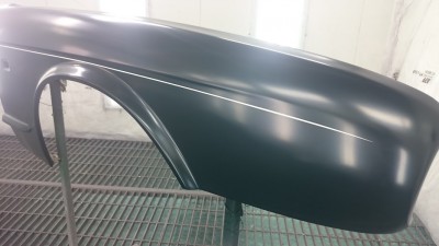

| Panowie szybkie pytanie, podczas lakierowania baz± po odparowaniu rozpuszczalników powinna byæ ona g³adka ? Mam taki problem ,¿e po odparowaniu wszystkiego na bazie zostaje lekka struktura widoczna z bardzo bliska, baza nie jest szorstka w dotyku i podczas przecierania ¶cierk± antystatyczn± nic siê nie czepia. Co¶ robiê ¼le, czy tak powinno byæ ? Martwiê siê tym, bo nie chcê ¿eby po czasie bezbarwny siad³ , albo ¿eby po³ysk straci³o. |
misias
Wys³any: 2016-06-21, 14:40
0
Pomóg³: 2 razy Posty: 245
bezimienny, Jaka baza, jakie proporcje,wje¿d¿a³e¶ na stery lakier,podk³ad dobrze dotarty czy mokre/na mokre,jakie ci¶nienie. |
bezimienny
Wys³any: 2016-06-21, 23:08
0
Posty: 35
| @misias, baza z challengera, z rozpuszczalnikiem mi od razu w mieszalni miesza. Element lakierowa³em po ca³o¶ci no i podk³ad dobrze dotarty. Ci¶nienie 2.0 bar pistolet devilbiss flg 5. Ostatnio tez baz± z challengera lakierowa³em zderzak i nie by³o tego problemu, a tutaj nie wiem o co chodzi. Wygl±da jakby materia³ nie by³ dobrze rozbity mo¿e ci¶nienie zwiêkszyæ ? |

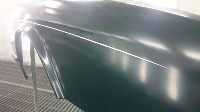

| Tylko ta delikatna struktura na bazie to chyba powinna byæ prawie niewidoczna, a u mnie wygl±da to jakby materia³ by³ s³abo rozbity. Tylko dlaczego ? A i jeszcze jedno po polakierowaniu jak bezbarwny doschnie zmienia on delikatnie swoj± strukturê, widoczn± z bardzo bliska (lekko kurczy siê ?) czy powinien wygl±daæ tak jak po na³o¿eniu ? Na bezbarwnym z t4w by³o bardziej to widoczne, teraz lakierowa³em general'em 6000 i dalej jest to widoczne tylko w mniejszym stopniu. |
GMC
Wys³any: 2016-06-22, 09:46
0
Pomóg³: 4 razy Posty: 382
Jak bazê mieszaj± ci z rozcieñczalnikiem w mieszalni to pytanie czy wiesz co tam lej±? Mo¿e nalali ci jakiego¶ taniego rozpucha który nie rozcieñcza bazy tylko j± rozpuszcza. Dawno temu by³y na forum takie rozmowy jak to jest z tymi rozpuchami. Dla wiêkszo¶ci nazewnictwo nie ma znaczenia ale dla chemików ponoæ jest ró¿nica pomiêdzy rozcieñczaniem a rozpuszczaniem. Lakier i nie wa¿ne czy to baza czy akryl czy podk³ad powinien byæ rozcieñczany odpowiednim ¶rodkiem.
Jak ci zosta³o trochê bazy to pry¶nij j± na co¶ starego i zobacz jak z jej odparowaniem. Czy nie robi siê z niej guma, czy daje siê przytrzeæ itp. Na to bêdzie mia³ wp³yw rozcieñczalnik a tak¿e na strukturê bo jak rozpuch s³abo odparowuje a ty go przykryjesz bezbarwnym to co¶ musi kucn±æ. Je¿eli Genera³ 6000 delikatnie skurczy³ ci siê to ja bym szuka³ jednak w tej bazie bo on nie ma takiego skurczu ¿e bêdzie to widoczne po kilku dniach, nawet po miesi±cach. Ja nim robiê od ponad roku i jedynie jak gdzie¶ przykurczy to na obrze¿ach ale to wiadomo ¿e kurczy siê spód (podk³ad) a na starych zdrowych warstwach zero skurczu. |

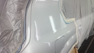

W³a¶nie lakieruje maskê i mam problem bo baza po odparowaniu nie jest równa tylko ma strukturê, taki ma³y "baran" .
Dlaczego tak siê mo¿e dziaæ ? Ju¿ nawet wiêcej rozcieñczalnika da³em. Mo¿e materia³ skrêciæ ? |

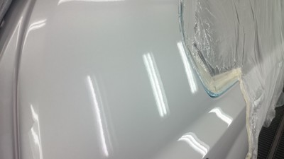

| Panowie dalej mam problem: baza Glasurit, pierwsza warstwa po po³o¿eniu mia³a delikatna strukturê ale po 5 minutach zrobi³a siê idealnie g³adka, 2 warstwa te¿ lekka struktura tylko po odparowaniu nic siê nie zmienia - struktura zostaje, jakby materia³ nie rozbity. Ju¿ nawet pola³em bardzo na mokro i od razu po po³o¿eniu by³o widaæ strukturê. Macie jakie¶ pomys³y ? |
KK
Wys³any: 2016-07-05, 23:54
0
Pomóg³: 23 razy Posty: 3347
| Wrzuæ fotkê tej bazy rozlanej i nie rozlanej wed³ug Ciebie. |

| Z bliska wyglada jakby materia³ by³ nie rozbity albo taki nie rozlany. Jak bêdê co¶ lakierowa³ to postaram siê jako¶ zdjêcie zrobiæ, chyba ¿e Ty móg³by¶ zrobiæ zdjêcie prawid³owo po³o¿onej bazy ? |
kalbi
Wys³any: 2016-07-06, 19:42 baza
0
Pomóg³: 32 razy Posty: 1682 Sk±d: Warszawa
baza, wygl±d
baza sucha2.JPG baza sucha2 |
| Plik ¶ci±gniêto 466 raz(y) 56.17 KB |
baza such.JPG baza sucha |
| Plik ¶ci±gniêto 174 raz(y) 80.75 KB |
bezbarwny.JPG bezbarwny |
| Plik ¶ci±gniêto 635 raz(y) 56.32 KB |
baza mokra.JPG baza mokra |
| Plik ¶ci±gniêto 202 raz(y) 88.38 KB |

| U mnie to nawet na Glasurit wychodzi wiêksza struktura. U mnie z bliska to ta struktura wygl±da jak takie kropki albo materia³ nie rozbity, a u Ciebie wygl±da na tak± bardzo delikatn± g³adk± strukturê. Przy nastêpnym lakierowaniu postaram siê za³atwiæ inny pistolet i bazê bardziej wylewaæ. |

¯eby tak± strukturê mieæ na Dynie trzeba mocno wylaæ ka¿d± warstwê. Podobnie w Standoxie na standardowym rozcieñczalniku przy tych temperaturach rzêdu 30 stopni. Je¶li nie wylejesz to momentalnie baza schnie i w³a¶nie wychodz± takie kropki, struktura.
Kalbi mo¿esz wrzuciæ te¿ fotki bazy po ostatniej warstwie wyrównuj±cej. Mo¿e te¿ jaka¶ lepsza jako¶æ fotek |

| KK napisa³/a: | Kalbi mo¿esz wrzuciæ te¿ fotki bazy po ostatniej warstwie wyrównuj±cej. Mo¿e te¿ jaka¶ lepsza jako¶æ fotek | mogê ale nie mam w³a¶nie takich zdjêæ , tzn mam jakie¶ ale nic nie widaæ. Dopiero lakierowanie mi siê szykuje w przysz³ym tyg. gdy¿ teraz mam wolne. |
