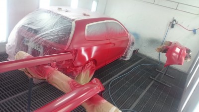

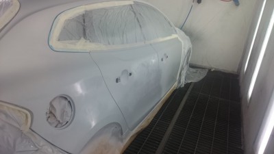

kalbi

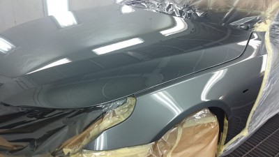

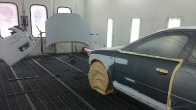

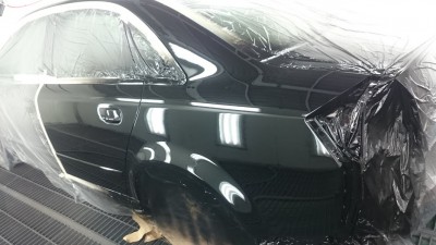

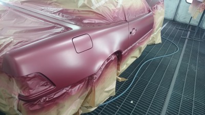

Wysłany: 2016-01-29, 21:56   Kalbi foty
0
UP DOWN
Pomógł: 32 razy
Posty: 1682
Skąd: Warszawa

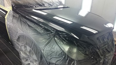

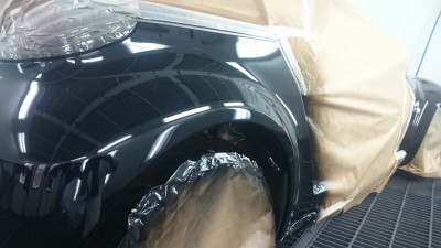

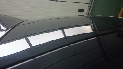

ostatnie prace...
Plik ściągnięto 71 raz(y) 88 KB
Plik ściągnięto 83 raz(y) 85.03 KB
Plik ściągnięto 72 raz(y) 63.88 KB
Plik ściągnięto 79 raz(y) 55.81 KB
Plik ściągnięto 81 raz(y) 91.01 KB
_________________
kalbi

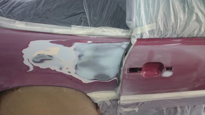

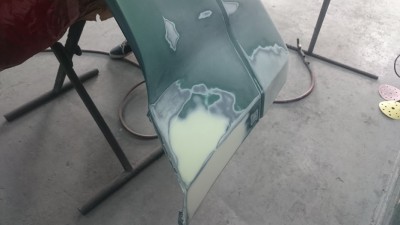

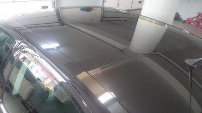

Wysłany: 2016-01-29, 21:57   cd...
0
UP DOWN
Pomógł: 32 razy
Posty: 1682
Skąd: Warszawa

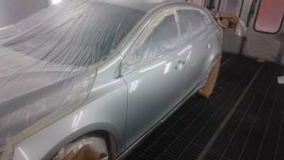

prace cd..
Plik ściągnięto 77 raz(y) 138.33 KB
Plik ściągnięto 65 raz(y) 111.86 KB
Plik ściągnięto 79 raz(y) 96.13 KB
_________________

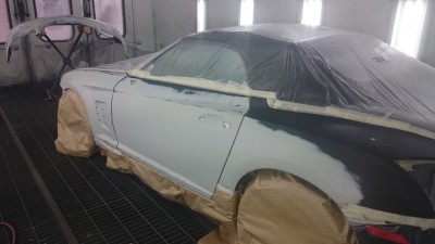

kalbi

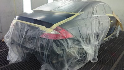

Wysłany: 2016-01-29, 21:58   cd...
0
UP DOWN
Pomógł: 32 razy
Posty: 1682
Skąd: Warszawa
cd...
Plik ściągnięto 64 raz(y) 138.44 KB
Plik ściągnięto 56 raz(y) 152.67 KB
Plik ściągnięto 51 raz(y) 137.15 KB
Plik ściągnięto 71 raz(y) 99.86 KB
_________________

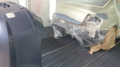

kalbi
Wysłany: 2016-01-29, 21:59   cd...
0
UP DOWN
Pomógł: 32 razy
Posty: 1682
Skąd: Warszawa
cd...
Plik ściągnięto 73 raz(y) 103.07 KB
Plik ściągnięto 53 raz(y) 117.72 KB
Plik ściągnięto 80 raz(y) 105.67 KB
Plik ściągnięto 58 raz(y) 77.27 KB
Plik ściągnięto 85 raz(y) 104.23 KB
_________________

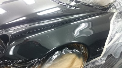

kalbi
Wysłany: 2016-01-29, 22:01   cd...
0
UP DOWN
Pomógł: 32 razy
Posty: 1682
Skąd: Warszawa
cd...
Plik ściągnięto 62 raz(y) 98.84 KB
Plik ściągnięto 33 raz(y) 80.75 KB
Plik ściągnięto 50 raz(y) 164.06 KB
Plik ściągnięto 79 raz(y) 95.42 KB
Plik ściągnięto 60 raz(y) 79.66 KB
_________________

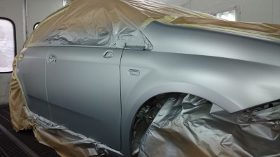

krzysnik363
Wysłany: 2016-01-29, 23:02
0
UP DOWN
Posty: 43

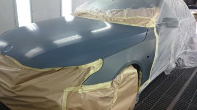

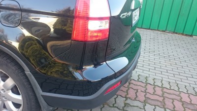

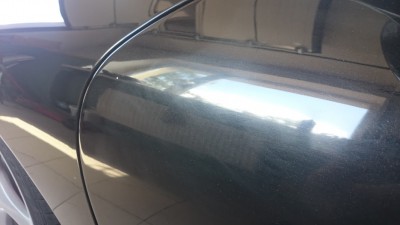

AÂż dziwnie oglÂąda siĂŞ takÂą fotorelacje jak nie ma czego skrytykowaĂŚ. WedÂług mnie, tak to wszystko powinno wyglÂądaĂŚ.
Z Twoich starych postĂłw wnioskuje Âże pracujesz na produktach APP? CoÂś sie zmieniÂło w tej kwesti ?
kalbi
Wysłany: 2016-01-29, 23:22
0
UP DOWN
Pomógł: 32 razy
Posty: 1682
Skąd: Warszawa
Zmienilo sie, teraz wszystko PPG
_________________
kalbi
Wysłany: 2016-01-29, 23:31
0
UP DOWN
Pomógł: 32 razy
Posty: 1682
Skąd: Warszawa

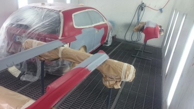

krzysnik363 napisał/a:
jest parĂŞ rzeczy na fotach, ktĂłre siĂŞ rzucajÂą w oczy (nie zdjĂŞta klamka w mesiu - nie daÂło siĂŞ odkrĂŞciĂŚ - zardzewiaÂła Âśrubka), czasem na szybko coÂś okleiÂłem - niby nie widaĂŚ bo pod zderzakiem ale jednak... jest kilka drobiazgĂłw ale czĂŞsto wynikajÂących z poÂśpiechu :) ale dziĂŞki za pozytywnÂą opiniĂŞ pzdr
_________________

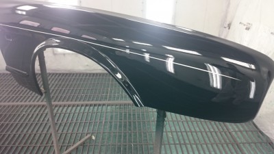

ks63b
Wysłany: 2016-01-30, 08:29
0
UP DOWN
Posty: 58
Skąd: Mazowsze

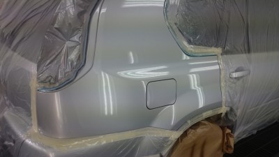

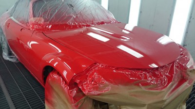

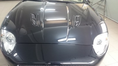

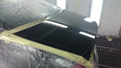

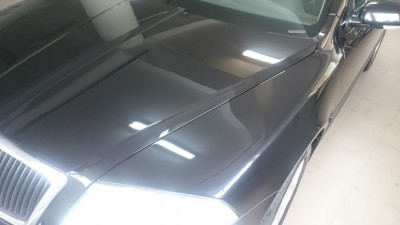

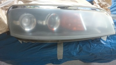

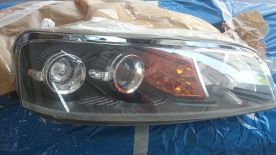

kalbi, czym polerujesz lampy ?
pozdrawiam
kalbi
Wysłany: 2016-01-30, 10:46
0
UP DOWN
Pomógł: 32 razy
Posty: 1682
Skąd: Warszawa
akurat ten reflektor ze zdjĂŞcia zostaÂł polakierowany podkÂład plus lakier bezbarwny, a polerujĂŞ 3M zielony korek.

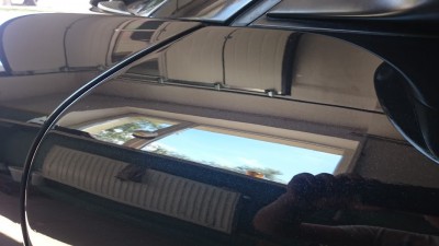

misias
Wysłany: 2016-01-30, 16:08
0
UP DOWN
Pomógł: 2 razy
Posty: 245
PorzÂądna robota :cool: .

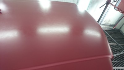

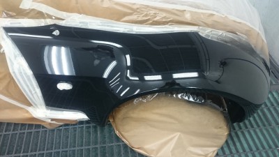

ÂŚmiem zapytaĂŚ w jakiej temperaturze,nakÂładasz bazĂŞ wodnÂą i klar?
UÂżywaÂłeÂś ,uÂżywasz lakieru bezbarwnego Quick Line SR(co o nim sÂądzisz?).MogĂŞ go mieĂŚ w dobrej cenie nie wiem,czy warto go kupowaĂŚ.
kalbi
Wysłany: 2016-01-30, 17:47
0
UP DOWN
Pomógł: 32 razy
Posty: 1682
Skąd: Warszawa
misias napisał/a:
tak uÂżywam go wymiennie z PPG 8130, przyzwoity lakier za niewielkie pieniÂądze. NakÂładam bazĂŞ Deltron w temp. okoÂło 20-23 stC, lakier tak samo.
_________________

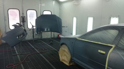

prace bardzo Âładne :spoko: masz moze wiecej fotek warsztatu?
kalbi
Wysłany: 2016-01-30, 19:51
0
UP DOWN
Pomógł: 32 razy
Posty: 1682
Skąd: Warszawa
ursus1992 napisał/a:
atu?
dziĂŞkujĂŞ bardzo, warsztat skromny, rodzinny, 6 stanowisk, fotek samego warsztatu nie rozpowszechniam hehe.

hematol
Wysłany: 2016-01-30, 20:00
0
UP DOWN
Pomógł: 11 razy
Posty: 1007
Skąd: ÂŚlÂąsk

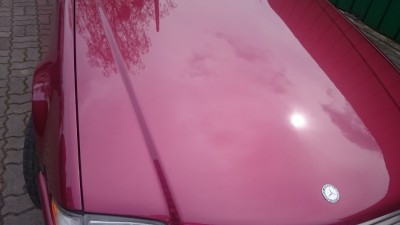

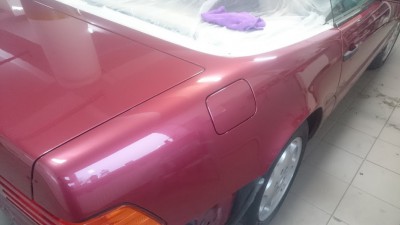

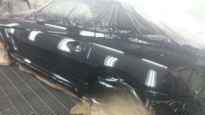

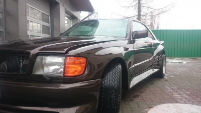

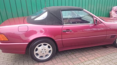

kalbi, chodzi mi o te lampy,piszesz,Âże lakierowaÂłeÂś,powiedz,kladziesz tylko 1 warstwe klaru?JakÂą gradacjÂą koĂączysz pod bezbarwny?
P.s. Od razu urzekÂł mnie ten mercedes :spoko:
misias
Wysłany: 2016-01-30, 21:07
0
UP DOWN
Pomógł: 2 razy
Posty: 245
DziĂŞki wielkie. ;)
kalbi
Wysłany: 2016-01-31, 00:36
0
UP DOWN
Pomógł: 32 razy
Posty: 1682
Skąd: Warszawa
hematol napisał/a:
Lampy matowalem p 500 maszynowo i poprawka p1000 trizact potem bezbarwne pzp i na to lakier bezbarwny (w tym przypadku App 4:1 szybki) co to mesia to poprawialem po ostrym paproku, maska, dach i klapa wczesci dolnej od nowa lakierowanie, a reszta to wycinanie nietoperzy i baranow i polerka..
_________________
hematol
Wysłany: 2016-01-31, 11:32
0
UP DOWN
Pomógł: 11 razy
Posty: 1007
Skąd: ÂŚlÂąsk
a ile warstw klaru,jedna wystarczy?

hematol napisał/a:
2 warstwy ale cienkie. Ten bezbarwny schnie bardzo szybko.

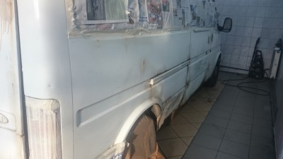

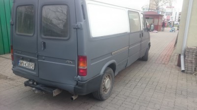

hematol
Wysłany: 2016-04-16, 23:02
0
UP DOWN
Pomógł: 11 razy
Posty: 1007
Skąd: ÂŚlÂąsk

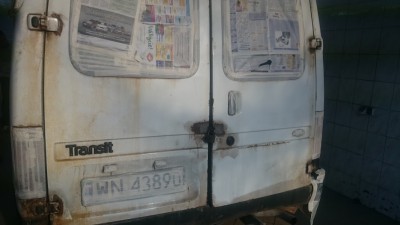

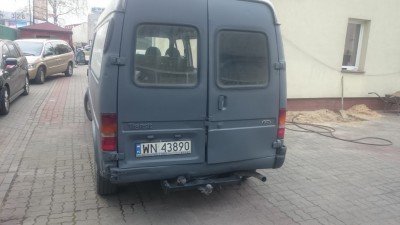

robiÂłem 2 lata temu takie transita,przednie bÂłotnik,powyrywane zawiasy tylnych drzwi,troche progĂłw,podÂłoga. :)
kalbi

ale ja go nie robi³em/ Kolega z mieszalni oklei³, wymatowa³, a ja prysn¹³em baranka z guna he he - tak dla kontrastu - totalny szrot - pianka w progach itd itp

na rdze jak leci bo nie byÂło sensu innego, jak rdza wyjdzie to poleci kolejny baran :P ogĂłlnie auto blacharsko kibel ale silnik igÂła

no ja widziaÂłem,ze na rdzĂŞ ale szczerze to myÂślalem,Âże to Plasti Dip ^^

to nie plasti dip - to baranek gold-car rozcieĂączony i aplikowany SatÂą 100 B Rp z dyszÂą 2,0. Robota byÂła dla "jaj" bo z auta jedynie silnik siĂŞ ostaÂł :D miaÂło tylko rdzÂą nie straszyĂŚ, nawet nad oklejaniem siĂŞ kolega nie skupiaÂł zbytnio. OczywiÂście powiedziaÂłem mu by siĂŞ nie przyznawaÂł kto mu to robiÂł ^^
